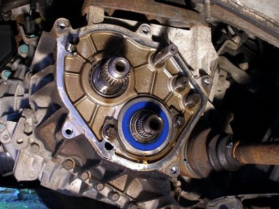

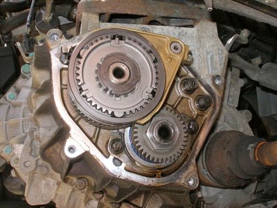

Några bilder (som är lånade).
Kåpan borta och rännan syns uppe till vänster vid kugghjulet.
Kugghjulen borta och rännan syn rejält. Hur rännan ser ut på andra sidan väggen som fångar upp oljan kan man ju inte veta tyvärr, men......??

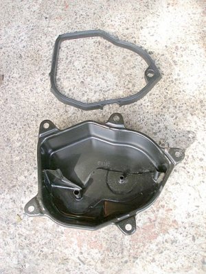

Kåpan med ingång för rännan till höger och smörjrör till axlarna.

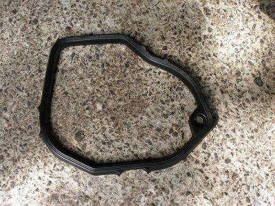

Gummipackningen som funkar igen om den inte har stelnat till av någon anledning... Men med lite packningssilikon som hjälp så funkar det i ändå i så fall.
Hålet är till för röret.

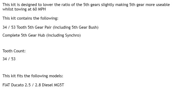

Hej jag har bara en bild just nu av text. Den är ju inte precis gratis ungefär samma pris som de tog i Sverige när det begav sig, och verkade ha höjts för varje batch de får hem dessutom, skall kolla i kväll.
Ooo så är ju inte England med i EU, men kanske satsen sänds från annat håll för det blev visst inte moms och avgift på något har jag för mig.
Här har du texten så länge.

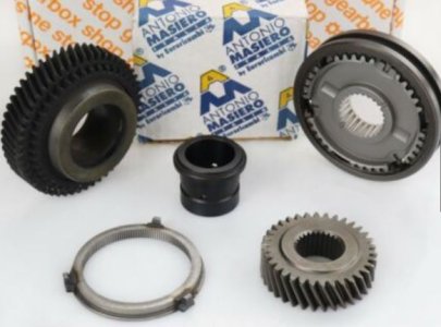

Hmm, en intressant prisutveckling på satsen. Tittade på äldre annonser som ligger kvar började på Euro 449 till 539 och nu 659, men i o.f. det är vad de kostade för länge sedan även fast det var gott om olika utväxlingar.
Här är den i alla fall.

Jag har haft lite kontakter med firman som säljer drevsatser nu.
Den som du Jankro länkar till, med 34/53 kuggar finns inte mer säger man.
EN standard är betydligt billigare, den här : FIAT DUCATO 2.5 / 2.8 DIESEL COMPLETE 5TH GEAR KIT 35 / 58 TEETH 1994 - 2002 | eBay
Överkomligt pris att ha på lager för framtiden, så ev beställer jag en sådan.
