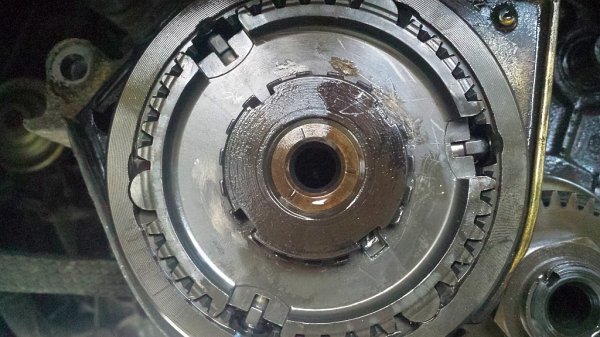

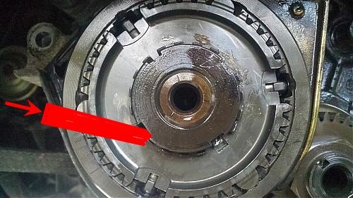

Jag undrar om någon vänlig själ kan hjälpa mig... I PDF.en jag läst står det att han tog bort kronmuttern med en handslägga. Hur gör man det? I de video jag länkar till ser det ut som om deras låsningar inte går runt hela, lite som en halvmåne. Min ser ut att gå hela vägen runt, och jag förstår inte hur jag får bort den.
Jag har bankat och bänt lite, men den rubbas inte. Jag vill inte ha sönder eller repa ännu mera. Jag förstår att lite våld kan behövas, men jag behöver veta exakt hur jag ska tillföra våldet. Någon som vet?

Hejsan igen, i din låda är det troligen en skruv som håller fast växelföraren vid axeln, men det har du väl redan sett antagligen.
Låsbrickan som håller din haknyckelmutter är väl invikt på ett ställe där ett hak i muttern och en ett öra på brickan stämde efter de hade dragit åt det.
Det är bara att slå upp det örat ur haket så att muttern kan gå fritt runt, för brickan sitter fast och kan inte snurra runt med muttern.
Sedan finns det olika varianter för att lossa muttern.
En hylsa med fyra hak i, men det är special så det har man inte hemma.
En haknyckel som passar, men det ligger inte heller i alla verktygslådor.
Så man får ta en drivdorn eller en huggmejsel och ev. slipa till så den ligger bra i ett av haken och slå med en hammare eller helst en liten handslägga på den i pilens riktning för att lossa hakmuttern.
Ett drivdorn helst slipat så det passar i ett av haken som det röda och ett par rejäla slag i pilens riktning för att lossa muttern. Den kan och skall sitta rätt hårt, och måste även dras åt eller slås fast med skaplig kraft så inte drevet lossar under färd.
Den andra muttern knackar du undan låsningen på innan du lossar den med lämplig hylsa.
Glöm inte att slå tillbaka låsningen på båda muttrarna efter att de blivit återmonterade och dragna rejält.

Hej, den yttre tunna flänsen/ringen på lilla muttern är ju nerknackad i spåret på axeln, så den inte kan snurra iväg om den börjar lossna. slå in en lagom mejsel eller något så nervikningen kommer upp ur spåret.

På bildet er låsklakken i posisjon kl 2 slått korrekt i låst stilling. Denne mutter er enkel å slå løs. Den andre med hylse kan du trenge en lang arm på hylsdrager.

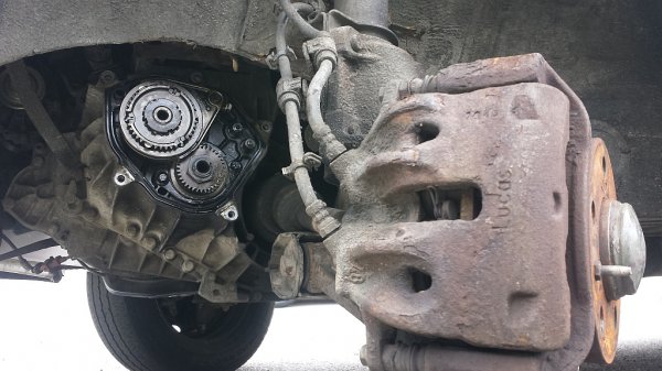

Tackar för hjälpen alla... Jag fick loss den större ev dem, men gick bet muttern för mindre drevet. Jag kunde inte dra loss den, den satt för bra. Då tänkte jag att jag förmodligen inte får tillbaka den så hårt som den ska sitta heller, så jag beväpnade mig med bilder, skruvade ihop allt och körde in till verkstan som ville byta låda och sa exakt vad jag ville att de skulle göra. Nu är det klappat och klart. 2000kr tog de för jobbet ink olje byte i lådan med lite extra påfyllning.
Så mitt råd till ev. framtida som söker sig fram till denna tråd är att om ni ska försöka själva så se till att inte tömma lådan på olja. När man tar loss kåpan så är det precis som JANKRO skriver, det kommer endast en liten skvätt. Får ni, som jag, inte loss muttern så ta bilder (eller använd dessa) för att visa hur lätt det är att komma åt drevet för byte, skurva ihop allt och kör till verkstan.

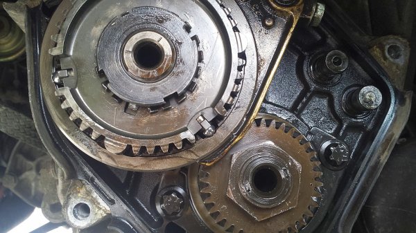

Här är ett par bilder på lådan och dreven. Jag sa att om de inte vill byte drevet åt mig så vill jag att de får upp muttrarna så kan jag rulla ut bilen, byta drev själv och rulla in den igen så kan de skruva åt dem. Då kunde de inte försvara sig längre och tog sig an jobbet. Jag slapp ligga på marken och bråka mera, och vet att muttrarna är ordentligt åtdragna.
