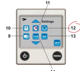

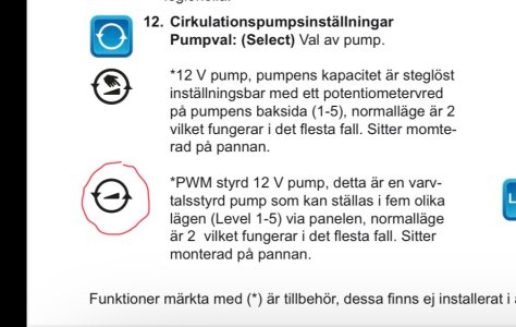

Här kan du reglera hastigheten, så är det på våran Kabe och det är en 2015.
Gå in på verktygsmenyn på Alde panelen och gå till dom jag ringat in, bilderna är från Aldemanualen som följde husbilen.

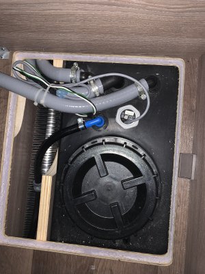

Var sitter din tank våran sitter under högra sängen jag tog bort en skiva när jag fotade min bild, jag såg i instruktionsboken att på vissa Kabe husbilar sitter gråvattentanken i i en låda vid bakaxeln det borde syns underifrån utifall något hänt där.

Är en låda som man nog måste komma in underifrån på nåt vis.
Via garaget ser man ju övre delen av tanken. Så som min bild tidigare visar.

Har undersökt underifrån. Inga skador på lådan bakom bakaxeln. Ser normalt ut under.
Tack vare era tips fick jag fart på cirkulationspumpen till hastighet 5 ( max ), samt luftat den enda nippel jag kunnat hitta.

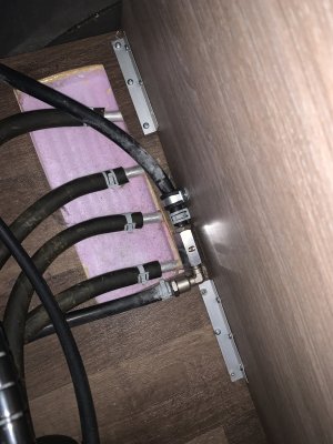

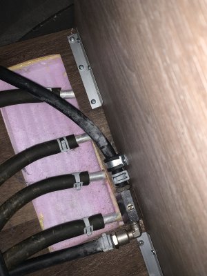

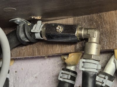

Det enda konstiga jag kunnat konstatera är att det går ut en svart slang från pumpen till en koppling. Före den kopplingen känns slangen lite varm och man kan känna att det cirkulerar vatten. Efter kopplingen känns ingen värme och slangen är tjockare, och känner ( kanske pga tjockleken) ingen cirkulation av vatten.
Skickar en översiktsbild samt detalj på kopplingen.
Slangen försvinner ner i golvet vid väggen och är inte säker på var den leder.

Kulventilen ser stängd ut, enligt mej som kollar med en liten mobil.
Okej, hade ingen aning om att det var en kul-ventil :)
Då kan ju möjligen problemet sitta där.
Frågan är om jag törs öppna den bara?
Skulle ju kunna vara en tömning för systemet så kylvätskan försvinner ut i marken någonstans!? Finns sådan?
Det som är märkligt är att jag aldrig rört denna ventil.
Har haft bilen sedan den var ny 2017, och har aldrig ( innan förre vintern) haft problem med frusen tank. Kan en sådan ventil självstängande av vibration el dyl ?

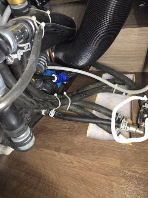

Jag kollade på våran Kabe och jag tror inte du ska öppna den, jag har för mig att det är för att tömma systemet på glykolen.
Tog en bild som jag bifogar
