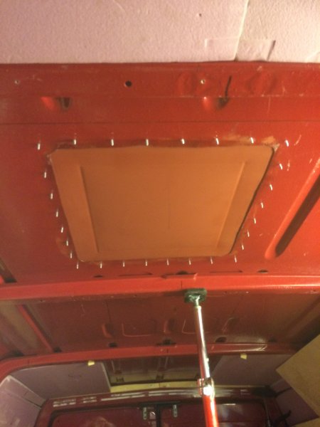

Har fått gjort en plåt i karosseriplåt. Har grundat den med primer men står frågande vilka popnit man skall. Rostfritt el aluminium med tanke på galvaniska strömmar? Nu börjar man komma igång :)

Då får jag lägga lim emellan och skruva temporärt så att jag får plåten ligga dikt an taket. Sedan ta bort plåtskruven när limmet torkat?. Var hittar man annars stålnit ?

Problemet är att när gamla hålet gjordes så är plåten lite vågig så man måste spänna ihop dom på något sätt
Köper blindnitar i stål på Conrad. Såg att dom hade såna.

Har du snålat med Sikaflex? Ser inte att det skulle korva ut mellan skarven. Aj, aj, det blir att göra om! Minst en halvcentimetrs sträng skall det korva ut. Den tar man sedan bort med stämjärn. Det skall ju hålla minst 40 år, eller hur? ;)

Beskrev det nog lite för tidigt när bilden togs, jag ville först kontrollera att den passade och slöt riktigt tätt mot karossplåten,för som jag beskrev i ett tidigare inlägg så är kanterna runt det befintliga hålet lite bubbliga,hade nog bara klippts med en plåtsax, så skruvarna måste verkligen dra ihop plåtarna ordentligt. Visste inte om det skulle dras åt tillräckligt med plåtskruv. Därför så tätt mellan skruvarna. Gamla ägaren hade enligt mig gjort en dålig montering av luckan ty det hade läckt lite i skarven. Det gjorde det så nu är det till att lossa plåten och sen för gott lägga dit sikaflex och dra ihop för gott.
En fråga: Har nya tuber Sikaflex 221 hemma,duger det ?
Vid sedan montering av luckan på sin nya plats kommer jag att lägga träreglar som distanser mellan plåten och inre luckramen så att den går att dra ordentligt
Innan var det bara frigolit.
Kanske lite dåligt beskrivet.

För att komma ifrån vågbildning borde man använda en vinkelprofil eller liknande på både ovan och undersidan under tiden man skruvar ihop med lim i fogen, 4mm gängad skruv funkar troligen för att dra ihop plåtarna.När limmet har härdat ersätter man skruvarna med nit. När det gäller poppnit är Monellnit (dyr) den som är bäst ur korrosionssynpunkt. För övrigt så finns det s.k. gastät poppnit som inte har ett genomgående hål.
