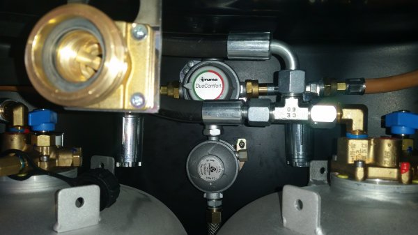

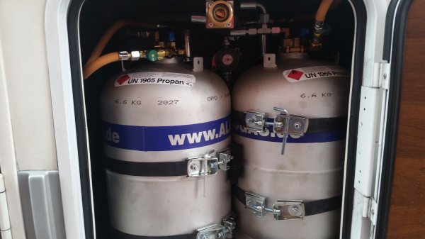

Så er der monteret 2 faste gasflasker med en indvendig fyldestuds, der fylder begge flasker på en gang. I toppen af flaskerne sidder en måler, der fortæller, hvor meget gas, der er tilbage i flasken. På grund af den trange plads, har jeg købt et teleskopspejl så jeg med en lommelygte kan aflæse målerne.
Samtidig er monteret 2 gasfiltre.
I forvejen var der installeret Duokontrol med Crashsensorer, som er bibeholdt.
Fyldestudsen er messingdimsen for oven, og de 2 blanke gasfilter hænger lodret på hver side af DuoControlen.
Da jeg hentede bilen, skulle der selvfølgelig lidt LPG på, så vi havde lidt til at starte køleskabet forud for vor næste tur. Og jeg ville jo også gerne prøve, hvordan det skulle foregå. Jeg kørte derfor til den nærmeste station med LPG i Middelfart. Meget fin service med hjælp til at fylde, da jeg jo af gode grunde ikke havde prøvet det før. Men måleren viste, at der ikke kom gas på tankene. På trods af flere forsøg kom der kun 0,4 liter på. De 2 faste flasker blev dog meget kolde. Og ja, vi undersøgte, om der var mere gas i den store tank ved standeren.
En telefonopringning til montøren i Hedensted gav ikke noget resultat, men vi blev enige om, at jeg skulle køre til den næstnærmeste LPG tank i Jels. Her blev standeren nulstillet både på kronebeløb og på liter. Niels gav god hjælp med fyldning. Men det var kun centiliterhjulet, der løb rundt - ikke literhjulet eller tiliterhjulet. Nå men vi talte 29 omgange og det betalte jeg for.
Vel hjemkommet skulle jeg tjekke målerne på de faste tanke med et spejl, og det viste, at de 2 flasker var næste fulde, og det burde de jo ikke kunne med 29,4 liter. Der går næsten 2 liter på et kg og det burde jo kræve 43 liter til at fylde. Mærkeligt.
Nå men, næste påfyldning bliver i Tyskland. Så må vi se, om de har bedre materiel på deres gasstandere dernede.
Bare til orientering:
Efter en tur rundt i Alsace og langs Mosel tankede jeg på vejen hjem gas lige ved den dansk/tyske grænse.
Ingen problemer overhovedet. Flaskerne tog fint mod gassen, og måleren kørte Ok og viste de liter, der kom på. Påfyldning slog selv fra og måleren på begge flasker viste helt fuld.
Det må have været de 2 danske tankstationer, der har gammelt og slidt udstyr, men da LPG i Danmark er dyrt, så kommer jeg jo nok ikke det igen :wink:
