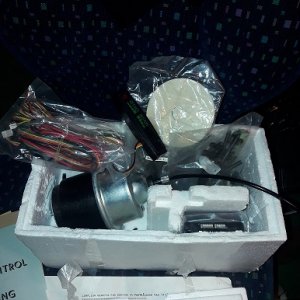

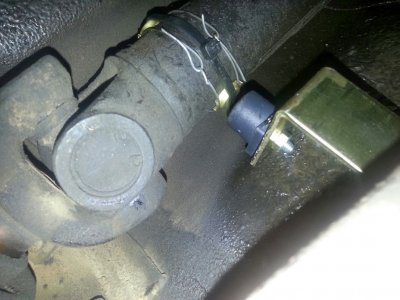

Här är bilder på manualerna (svenskspråkig kopierad manual finns) och hur magneterna är monterade på en kardan-axel.
Jag sökte på "cruise control magnets VAE 112" på Google och fick några bilder på magnet monteringar.
Min sats passar bilar med gaspedal med gasvajer och förgasare.
Jag ser att denna sats inte har några strömställare till koppling och bromspedalen utan använder bilens
strömställare. Kolla gärna så att bromsljuset på din bil fungerar som det skall.
Mvh Tony

I min sats ingår 6st magneter. På en framhjulsdriven bil skall så många magneter
som möjligt monteras pga att en drivaxel snurrar saktare än en bakhjulsdriven bils
kardanaxel där det behövs 2st för en bil med 4,5 eller 6cylindrar i motorn och 3st magneter
för en bil med 8cyl motor.
Sensorn skall sitta max 9,5mm från magneterna.
