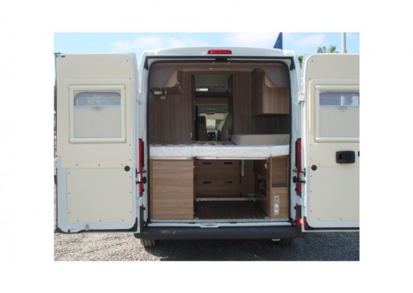

Saknas absolut inte överskåp bak. Tre rejäla med hängd dörr på högersida noch två stora "traditionella" med lucka som öppnar uppåt till vänster (se bild, då kan man ana dem). Och sedan har vi en stor halvgarderob inbyggd i duschen. Finns gott om förvaring.
Tonåringen tyckte kroatien var kanon - sen kanske sällskapet i mor och far inte är det man föredrar i den åldern...men vi hade en kusin med i andrabil, så det funkade ändå...:twitcy:
Hon hänger helst inte med på helgerna, men det får man nog se som ett ålderstecken. Å sen gör ju inte dinetten livet lättare.
Och som sagt - dinett med barnbarn en helg är säkert inget problem, men för längre resor skulle jag absolut inte välja det.

Fick för mig att ni hade våningssäng bak. Därför jag undrade med packningen.
F.d. 53349
Sv: Familj söker Plåtis.
Tyvärr, det var Globecar jag hänvisad till. Vi har dinett, därav min tvärsäkra uppfattning om dinettlösningens tillkortakommanden.
