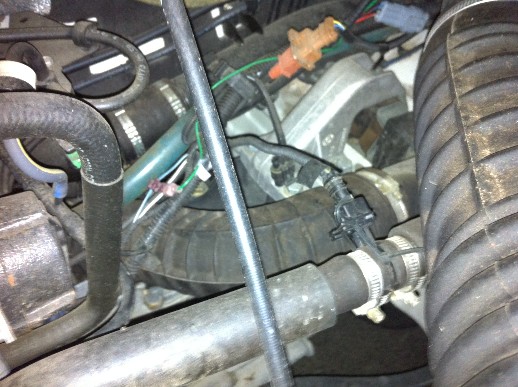

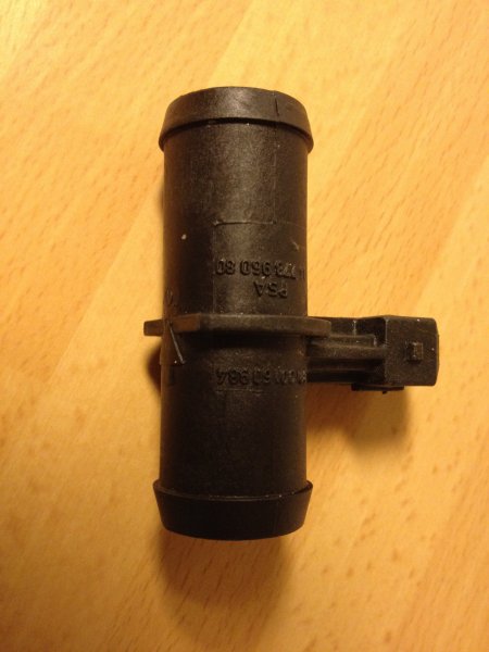

Säljaren till min bil oekade på en avlång klump under motorhuven och sa att detta var förvärmare, är det den som värmer diseln tills spiralen har slocknat?
Eller kan man värma bodeln med den ?(Tror att det ar det första men vet ej)

Hejsan, jag har tittat på din fråga och väntat att någon skall svara, men flera är nog lite vilse som jag.
Avlång klump som är förvärmare... Låter lite luddigt. Vad har du för årsmodell av bil och motor i bilen. I en del med mekanisk pump sitter det ett glödstift i insugninsröret som förvärmer dieseln i stället för glödstift i cylindrarna är det det som menas, eller har du en mororvärmare under huven ???? Ta gärna ett foto om det går.

Det måste väl gå att se vad som är anslutet till den här prylen? Och med ledning av detta förstå vad den gör.
Anlsuten till:
12 V systemet?
Kylvattnet? Motorvärmare
Bränslet? Bränsleförvärmning
230 VAC vid ansluten till elnätet? Motorvärmare
Både kylvatten och dricksvatten? Varmvattenberedare
Andra slangar och ledningar?
Är prylen värmeisolerad?
Vore kul att veta och om det är något att skaffa.

Så här såg den ventilationsvärmaren ut som satt på min 1,9 TDI.
Den sitter på returslangen till Luftfilterburken.

Sv: Förvärmare?
Förvärmning vevhusventilation.
Följ slangen och se var den går för att vara säker.
På 2,8 JTD slutade den i luftburken och andra ändan nere i just vevhuset.

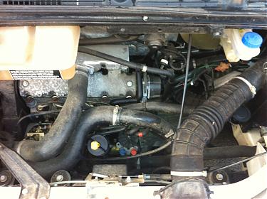

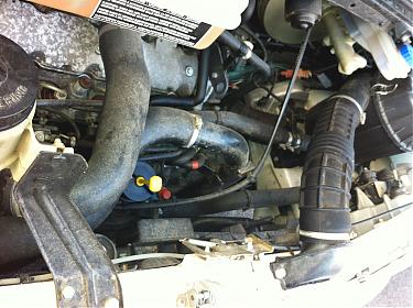

Så nu fick jag nog 2 bättre bilder.
Sen hade jag lite problem när jag skulle kolla glykolen, glykolen var röd i färgen..
Har bara sätt blå, kunnde inte mätta hur mycket kyla den tål... vad göra?
Hade köpte valig glykol så vågar inte blanda.
