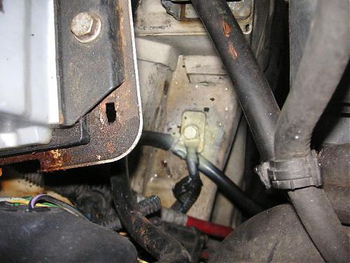

Det finns ett konstruktionsfel på Fiat Ducato runt år 2000. Ser det ut som bilden under motorbatteriets minuspol där minuskabeln jordas i chassit och går vidare till startmotorn är det stor risk att du kan råka ut för stora problem ( startvägran ++)
Problemet är den genomgående kabeln som bara är nödtorftigt ansluten till chassit via en "klammer"som är för svagt klämd runt kabelm-. Denna ärgar/oxiderar med tiden och tappar klämkraft och ett större spänningsfall uppstår (= startvägran mm).
Det finns 2 sätt att förebygga fel:
1 löd fast kabelm i klammern, du måste ta loss hela kabeln för att komma åt.
2 Klipp den genomgående kabeln vid klammern och kläm fast 2 nya ringkabelskor som skruvas i chassiet med befintlig skruv.
OBS gör rent ordentligt för bra kontakt i båda fallen.
Har läst några inlägg där man talar om jordflätan dvs den svarta jordkabeln och startproblem . där rekomenderas bara spray med kontaktolja och att vrida kabeln. Detta hjälper bara för stunden och felet kommer säkert igen. Ovanstående ger en permanent lösning.
Kan du inte fixa själv kan en bilelektriker hjälpa. Det är def värt pengarna för att slippa bli stående och bärga bilen. Om du blir stående innan du fixat felet kan du tillfälligt med en startkabel jorde batteriets minuspol i bilchassiet ( EJ motorn) för att få igång motorn.
Lycka till / Bjolen

Bra inlägg men var sitter jordningen på 250 modellen kan säkert vara samma problematik med den.

Tack Esbjörn för ditt påpekande men faktum är att jag inte sett ditt inlägg tidigare och bilden kommer inte därifrån. Den har tydligen vandrat runt mellan olika forum och inlägg där många har beskrivit sina problem.
Det finns som sagt många som beskriver olika former av problem som relaterar till detta konstruktionsfel (som oxå Fiat erkänner). Tänkte bara att det kunde vara bra att tipsa om hur Fiat-ägare kan förebygga felen permanent.
Betr 250-modellen vet jag inget men kanske någon annan känner till. Ett tips är kanske att följa minusanslutningskabeln från batteriet och kontrollera ev misstänkta anslutningar som ser svaga ut.

Det är inte troligt, det pekar snarare på ett trött batteri. F.ö. när det gäller Jordflätor så har du eventuellt ytterligare en på förarsidan
mellan chassie och växellåda. Men börja med den mellan batteri och chassie, gör ren jordpunkten ned till ren och blank metall, och byt
bricka ock mutter, den här jordpunkten försörjer hela bilen med jordning. Om kabeln är ärgad under klamman räcker det inte med att göra rent
på utsidan och klämma åt klamman, utan byt hela kabeln! Det är mycket stora strömmar som går igenom där vid kallstart, upp till 500A!

Det finns stor chans att det är lösningen på ditt problem, bry dej inte om att titta och känna, sådant här syns egentligen inte, utan lossa alla alla anslutningar på båda jordflätorna och gör helt rent, om det är mycket oxiderat byt dom! Även brickor och muttrar. Kolla även polskorna på batteriet så att de sitter ordentligt på batteripolerna och är rena. Batteripolerna skall sticka igenom polskorna med några mm när allt sitter rätt.
Det här är varken mycket arbete eller dyrt, men det kan avgöra om bilen startar alls, speciellt nu när det blir kallare.
