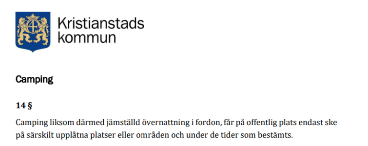

Googla valfri kommun och Lokala ordningsföreskrifter och sök sen efter "övernatt" och/eller "camp" så kommer du att hitta en del.
Kristianstad är ett exempel.

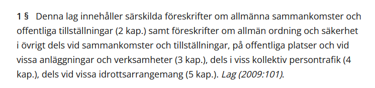

En intressant sak är det som står som §1 i samma lag som man hänvisar till:
Ordningslag (1993:1617)
1 § Denna lag innehåller särskilda föreskrifter om allmänna sammankomster och offentliga tillställningar.
Lagen har tillkommit främst för att kunna reglera sammankomster som resande cirkusar, marknader, idrottsevenemang, utställningar och liknande. Inte enskilda parkeringar av enstaka fordon. Står heller inte en stavelse om övernattning i lagen.
Jag tror att man skulle få på tafsen om detta prövades juridiskt. Frågan är om det gjorts?
