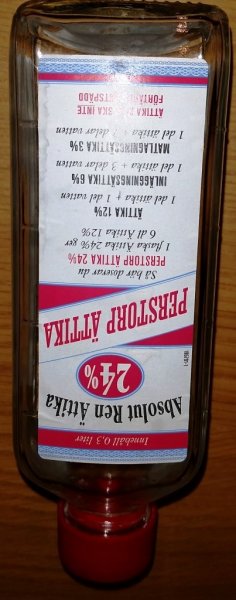

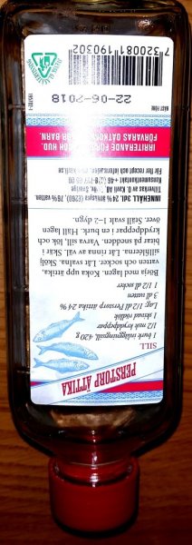

Hej, Använder du ättiksprit så är den på 12 %, använder du absilut ren ättika från Perstorp så är den på 24 %. Den senare blandningen blir då dubbelt så stark.... Frågan är om det är ättiksprit eller ättika som avses i receptet. Jag hade nog använt ättika, 24 %, annars hade det stått ättiksprit i receptet.
Hälsningar
kaktus

Kaktus hej:)
Jorå i de flesta recept står det att man skall ha Ättikssprit som är 12% och sen två delar socker och tre delar vatten, så långt är jag med (även Ernst K, hehe),
MEN sen kommer det jag undrar över!
Utgår man från 12% som det står i de flesta recept och gör en 1-2-3 blandning så blir det en ättiksblandning på 3%, eller hur?
FAST läser man på Ättikstillverkarens hemsida så skall det vara en 6% blandning till inläggningar?
Märkligt!
Skit samma, nu har jag gjort ett par inläggningar enl. den käre Ernst K. Recept så blir man förgiftat av det där Botus Botuleum eller vad det heter så får jag väl spöka för honom i nästa års Julprogram, hehe!

Ättika för matlagning är alltid 12% och är det som kallas för ättiksprit eller matlagningsättika.
Ättiksyra är däremot 24% och ska inte användas konc i matlagning.

Hmm, sterkeste handelsvare i Sverige 24% i Norge 35% og i Australia <12% men uten direkte angivelse på flaskene her down under. Bra vi har vineddik som det ikke er klusset med!
