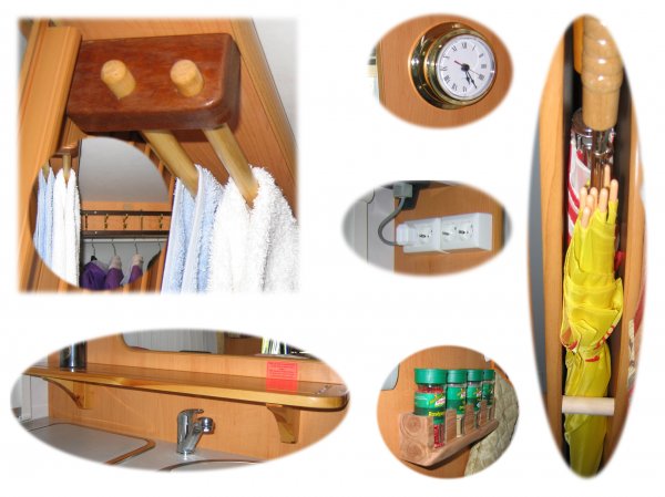

Ett riktigt snyggt kryddburkställ!
Jag antar att du hålsågat på lämpligt c/c-avstånd och sedan sågat eller fräst arbetsstycket så att en del av hålens sida blir öppna för etiketterna.

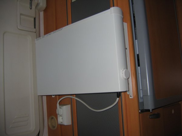

Angående elementet, hur många watt vågar man ha för att inte säkringen ska gå på en campingplats.
F.d. 3
Sv: 'förbättringar'
Det är på 600 W och räcker bra till vid strax över +5 gr. Har också en 'häll' med två plattor, när den används stänger vi tillfälligt av elementet.

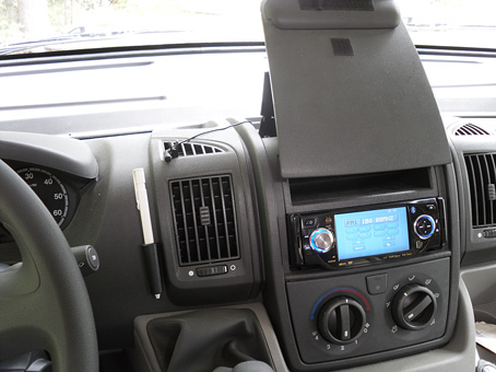

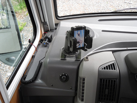

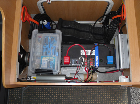

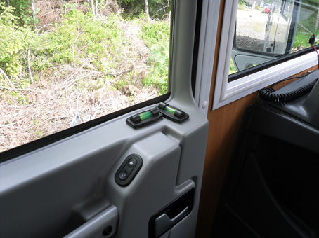

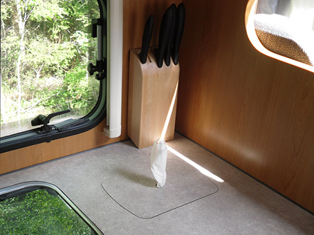

Hej, Hej..
Vet inte om man kan kalla det förbättringar, kanske med "omändringar"?;)
Bifogar några bilder på hur vi gjort, placerat, ändrat om:

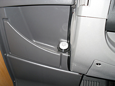

* Bild 1+2. Bilen i våg mätt med två storavattenpass åt två håll på bordet,
sedan monterade jag de "små libellerna" från Biltema i våg på dörrsidan + den lilla runda "libellen" i I-brädan.
* Bild 3+4. All el som berör stereo, mob.tfn laddare m.m är kopplat på bodelsbatterierna.
Vill man fästa en normal tfn. hållare med sugpropp, ja då sätter man dit en plexiglas skiva med kardborre på I-brädan, så är det löst.
Stereon fungerar även som backkamera + att den har Bluetooth (Den lilla micken vid vent-gallret, jämte pennan)
GPS'en sätts med kardborre på original "noteringsblockshållaren".
* Bild 5+6. Här har vi satt knivblocket + att vi använder den lilla sopkorgen som pappershållare för Torky-rullen.

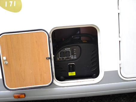

Visar även vad fint elverket får plats i en av sidofacken.
På Jula finns det självhäftande LED-ljus som vi satt i alla utrymmen runt hela husbilen, perfekt på kvällskvisten för inga pengar alls.

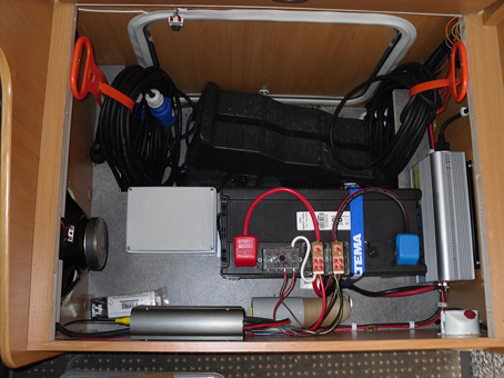

* Bild 7+8. Så här har vi, under ena två sittsen, monterat extra bodelsbatteri, bashögtalare + slutsteg, inverter + ett av eluttagen och hängt elkablage.
Allt accessbart antingen från utsida eller insida.
Mvh. Magnus :)
