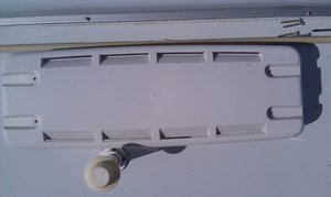

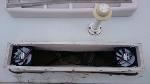

Jag har Dometics lilla inluftsgaller, samt deras takutsläpp, i takutsläppet har jag 4st små "datorfläktar" som kan köras i par, ej termostat, de hjälper upp lite grann.

Hej Peter ! Vet inte hur Era förutsättningar är gällande hur kylen är monterad, men vårt är av typen separat kyl och frys som har stort galler både nere och upptill, jag köpte två fläktar typ datafläktar hos "Kjell & Kompani" och det har gett resultat, hoppas det löser sig till sommarvärmen kommer på riktigt

Hej Hasse, vad trevligt att du blev nöjd, jag har min utventilation på taket, jag började med 2st små datorfläktar där, blev lite bättre då, kompletterade med 2st till året efter, men kan inte påstå att det märktes skillnad.
Min kyl/frys börjar tappa stinget när utetemperaturen närmar sig +25C.

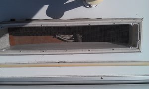

Nix, inga slangar, lika bred kanal som kylskåpet, dock en labyrint av plywood innan taköppningen,

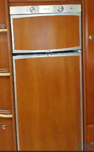

På vår bil har vi nedanstående kyl/frys kombo.
Vi har inga problem att hålla kylan i alla fall upp till +35 i skuggan, betydligt varmare på solsidan.
I bilden nederst kan ni se avståndet mellan ventilationsöppningarna.
(Inga fläktar)

Kan du inte ta bort labyrinten, i självdragsventilation får det inte finns några hinder om det skall fungera bra!

Vet inte var du satte dom två extra fläktarna men jag har två fläktar som sitter fast ovanpå kylflänsarna och blåser luften uppåt. Det borde leda till att luften passerar igenom kylflänsarna och transporterar bort värmen.
