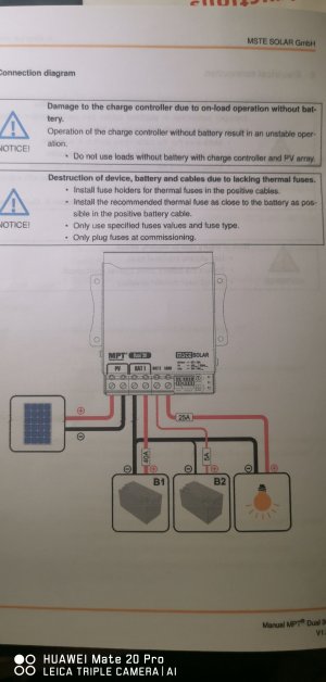

Det har uppstått en fråga angående den nya regulatorn.....
Enligt manualen och säljaren så får denna laddare inte stängas av från batteriet under tiden laddaren laddar...
Då är min fråga.... När ett Lithiumbatteri har uppnått inställd 100% SoC.... Då skall ju Bms'en stänga av laddaren från att fortsätta ladda....
Och de flesta eller alla? bms:ar har väl ingen sådan signal som kan styra sol regulatorn on/off... Hur gör ni andra i denna situation?

BMS har ju separata MOS-FET för laddning o urladdning så även om laddningen stängs så är ju spänningen från batteriet kvar så det är inget problem för laddaren. Normalt ställer man ju spänningen lägre på laddaren än på BMS eftersom det inte är bra att hela tiden hålla cellerna uppe på full nivå. Jag skulle ställa din MPT på 14.0 V som boost och 13.5V som float så fungerar det nog bäst.
Att gå högre än 14.0V ger bara några få % och du vinner lite tid men det ger obalans mellan celler när man går högre och då är risken att någon cell sticker.

Hej igen Håkan...
Se gärna bifogad bild....
Jag har inte kopplat load via regulatorn då min förbrukning kan ibland vara flera gånger högre...
Men däremot har det hänt att Bms'en stänger ner load (batteriet) vid låg SoC eller en cell har gått ner för långt...
Eller när någon cell har blivit varm (max 40° är min inställning) eller har rusat iväg...
Men det slog mig precis... Kanske jag inte ens behöver bry mig eftersom jag har inte load från laddaren.... Utan från Bms'en..

Jo självklart kan BMS stänga urladdning men då är ju laddning öppen. Båda är väl bara stängda vid många minus och det finns väl inte där du är.
Jag tror inte du behöver bry dig men ta mitt råd ovan och nöj dig med 14.0V som boost.

Här är något annat som inte stämmer.:eek:..hos gubben... :twitcy:
Jag skulle ju också ha skrivit att Bms'en stänger för laddningen när inställda parametrar är uppnådda...
Så då bör jag ställa Bms'en precis över typ 14.1 v.... Så att det blir solregulatorn som stänger först. Eller?

BMS bör du ställa att bryta på 3.60 på cellnivå och 14.5 på batteriet. Då har du marginal och skadar inte celler eller batteri om något går fel.
Solregulator bör du ställa på 14.0 och 13.5 float om du använder det.
Jag har mina laddare på 13.85 och det laddar fullt men det tar några minuter längre än 14.0
Som float använder jag 13.2 när jag inte använder husbilen för att batterier ska hålla runt 70-80% och när jag använder husbilen så har jag float på 13.35 som håller celler nästan fulladdade och samtidigt försörjer lasten i husbilen.
