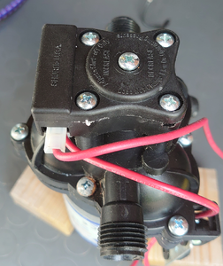

Har en ShurFlo pump som går igång var 3:e sek, hittar inget läckage. Så min gissning är att backventilen inte håller tätt. Felet upptäcktes när jag skulle köra igång efter vintern, och i övrigt så fungerar vattensystemet bra.

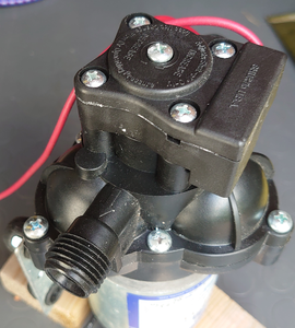

Plockade ur pumpen, men är osäker på hur jag skruvar isär den, och om det är något no-no i sammanhanget. Antar att det är de 6 skruvarna som sitter i en triangel närmast själva elmotorn.
och från andra sidan
Tankar och ideer om vad som orsakar felet är välkomna, det här är inte mitt specialgebit ;)

Hittar du inga läckor skulle jag också satsa på att en backventil läcker. Prylen överst på bilderna är ju tryckströmbrytaren. Det är skruvarna "under" in- och utloppet du måste lossa. Men det kan sitta en massa (4-6) kolvar och ev. fjädrar i själva pumphuset så se upp så de inte flyger all världens väg.
Ett alternativ kan ju vara att försöka titta in i röranslutningarna och se om du ser något som sitter i vägen.
Försök hitta en sprängskiss på samma eller en liknande pump så du vet hur den ser ut inuti. Shurflo web: Marine Water Delivery

Den sprängskissen räcker lång. Jag tror att tar du det bara lugnt och fint, det verkar ju som du har monterat ur pumpen, så skall det inte vara något problem.
Av de två delarna som är markerade med "3" så är den "yttre" antagligen den del där backventilerna, 3 st, sitter. Ser misstänkt ut som gummimembran. Den del som sitter närmast motorn är de tre kolvarna som sköter själva pumpandet, om jag gissar rätt.

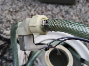

Läckan hittad, nästan. Rätt som det var fanns det massor av vatten på golvet inne i HB, det kom från nederkanten av toan. Här kom våtsugaren väl till pass. När jag tar bort kassetten ser jag att det droppar uppifrån:
Någonstans uppe i den övre, svängbara delen av toan. Längst ner på bilden ser man den uppsamlingsränna som gjorde att det inte syntes något dropp under bilen. Det rymms nog ca en liter där.
Sååå, då är frågan i stället om det finns någon som är kunnig på Thetford, anno 2005. Tror jag behöver få loss den övre delen för att se exakt var läckan är.
/Ingvar

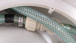

Det blev lite fler skruvar :), sammanlagt 11 st. Men nu är mitt problem att den nästan lösa toasitsen hänger kvar i ett stramt kablage. Det känns som att detta kablage var det man byggde husbilen runt...
Jag kan vända på toan så att jag ser magnetventil med slangkopplingar, men för att se var det läcker måste jag koppla ihop vattenanslutningen i detta läge. Fortsättning följer...

... och det visade sej att det läcker i kopplingen slang-magnetventil:
på en av bilderna jag hittade via sacces förslag syns en liten spricka på mutterdelen, och jag kan skönja en liten konstighet ,men vänt så jag bara ser den ur fel vinkel. Så då är det bara att hoppas på att det går att få tag på reservdel(-ar).
