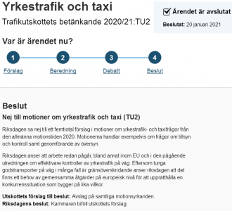

Någon som vet hur det gått med denna motion,har den fastnat i byråkratin.
Kommittémotion SD343
Motion till riksdagen 2020/21:2213
av Thomas Morell m.fl. (SD)
Nationellt undantag för husbilar över 7,5 ton
Förslag till riksdagsbeslut
Riksdagen ställer sig bakom det som anförs i motionen om att undanta personbil klass 2 från krav på färdskrivare oavsett fordonets totalvikt och tillkännager detta för regeringen.

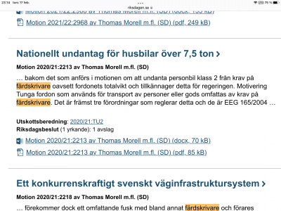

Jag lyckades hitta beslutet efter visst letande,tack.

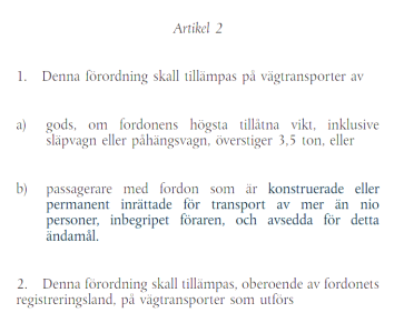

Jag menar, med stöd av:
EUROPAPARLAMENTETS OCH RÅDETS FÖRORDNING (EG) nr 561/2006 av den 15 mars 2006 om harmonisering av viss sociallagstiftning på vägtransportområdet och om ändring av rådets förordningar (EEG) nr 3821/85 och (EG) nr 2135/98 samt om upphävande av rådets förordning (EEG) nr 3820/85
Att färdskrivare inte behövs för husbilar som är personbilsregistrerade.
I inledningen kan man läsa om när föreskrifterna för körtid/vilotid gäller.
Om vi tittar på 1a, personbilsregistrerad bil är inte avsedd för godstransport.
Föreskriften gäller alltså inte husbil PB2.
Om vi tittar på 1b, Husbil PB2 är inte konstruerade eller permanent inrättade för transport av mer än nio personer, inbegripet föraren, och avsedda för detta ändamål.
Ovanstående innebär att PB2 reggade husbilar inte omfattas av reglerna om färdskrivare och vilo/körtider.
Om man har en lastbilsregistrerad husbil, då gäller 1a ovan = körtidsreglerna gäller.
Det är nog så att många inte vet att husbilar oavsett vikt är PB2 registrerade. Vet man inte det, då säger man att färdskrivare gäller.
Min uppfattning som läskunnig och med bra läsförståelse.
(jag har färdskrivare och förarkort, jag är inte den som drar detta i domstol för prövning.)

Jag undrar vilket lagstöd de som hävdar att PB2 skall ha färdskrivare bygger sin uppfattning på.
Det jag visar ovan är ju inte "hittepå" eller en killgissning, bara att läsa innantill i förordningen.

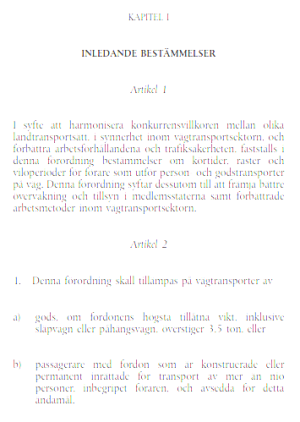

Visa bilaga 226297
Eg 561/2006 skulle det kunna vara ,hur som är det luddigt och det vore bra om man visste exakt som du säger.
