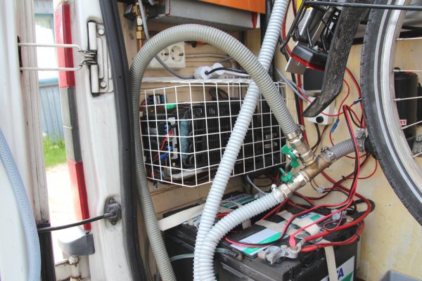

Isotherm heter aggregatet. Här ser man kompressorn (Danfoss) i garaget. Den är omgiven av en massa bråte. Ovanför den sitter gasolpannan (Gastherm), en fantastisk apparat!

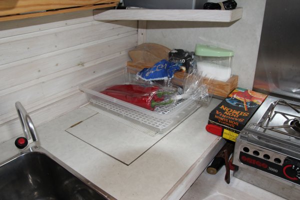

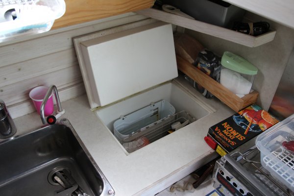

Boxen är infälld i en köksbänk. Det är en djup box.
Luckan öppen. Isoleringen runt själva boxen är ännu tjockare än i locket. Till vänster i bilden ser man en vattenarmatur enbart för kallt dricksvatten (5 liter) direkt från kylboxen. Strömbrytaren är den röda knappen.

Jag gick ut och tog några bilder!
Här ser man kompressorn i garaget. Den är omgiven av en massa bråte. Ovanför den sitter gasolpannan (Gastherm), en fantastisk apparat!
Visa bilaga 55966
Visa bilaga 55967
Visa bilaga 55968
Detta fungerar utmärkt för två personer på resa. Barnfamiljer kräver säkert större doningar men för oss är det tillräckligt.
