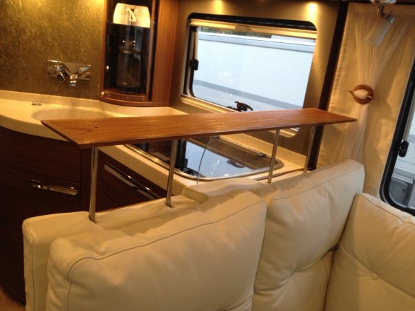

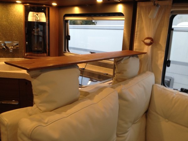

Hylla som sitter i fästena för Nackstöden. Lätt att ta ur om man vill ha Nackstöden i när man är fler i Bilen. Kan säkert passa flera olika Bilar.
Byggd av Teakträ och vattenledningsrör, toakrokar, svarvade till rätt mått.

Ser riktigt bra ut!
Fundering, toakrokar, vad menar du med det och hur använde du dom!

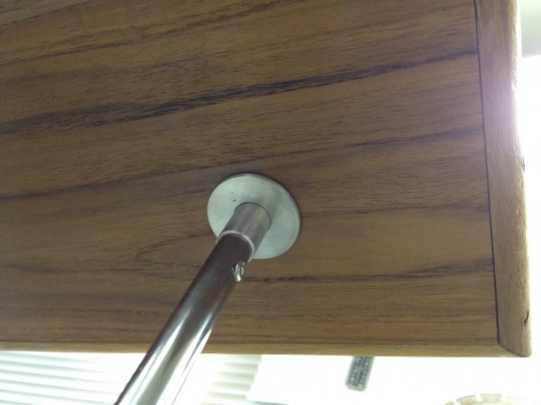

Hängare till Handukar som svarvades ner till 10 mm för att passa i Vatten rör 12mm sedan kapas dessa till rätt läng ovan för fästet till Nackstöden in i 12 mm röret sticks 10 mm in som sedan går ner i Nackstöds röret.

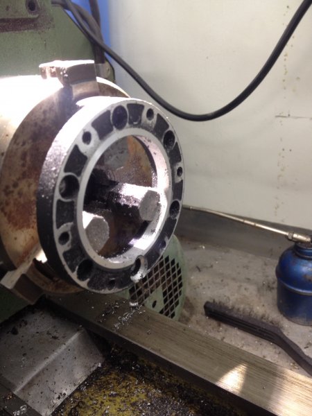

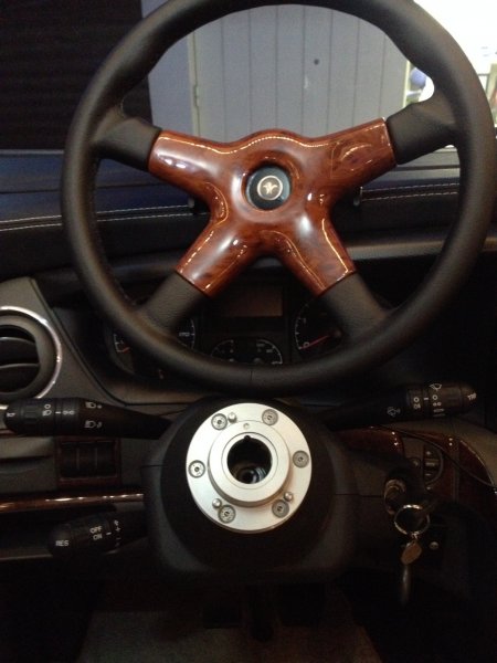

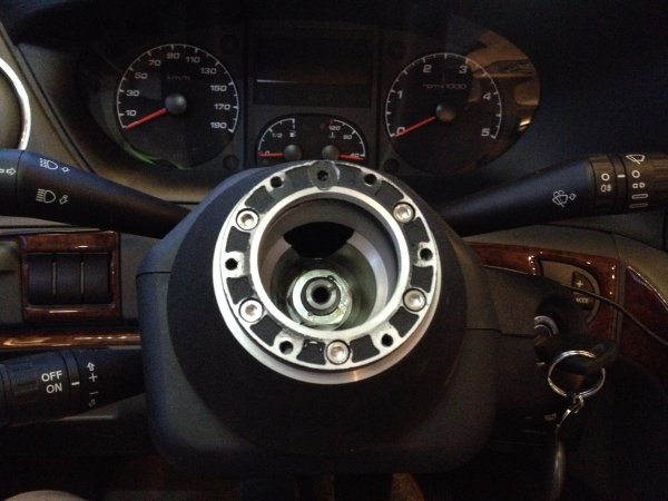

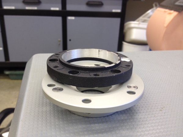

I dag kom delarna till Rattbytet från Snap-off. Lite pyssel före montering Svarvade ner distanserna lite grann för att minska höjden lite då nav och fäste är lite högre än original. Fler bilder kommer är sämre på Paddan än svarven!

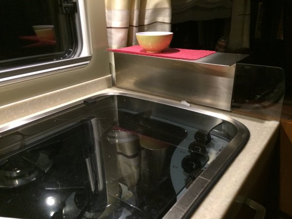

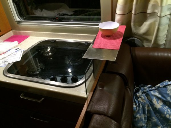

Nu sätter. Jag mej på plåtslagar låda, jag kan bara klippa & knäcka.
Nu knäckt.
