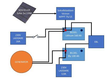

För ett år sedan när jag startade upp husbilen inför våren upptäckte jag att våra två 95 Ah Blybatterier var kass
Jag köpte ett160 Ah batteri av fabrikat E&J från Batteribolaget, bytte solcellsregulatorn till en Victron 75/15 samt slog ifrån 230 V laddaren.
Våra stora elförbrukare är TV:n, kylboxen vi har i garaget samt invertern för laddning av laptop och elcyklar.
Under hela året har vi klarat oss med solcellsladdningen förutom några veckor i Italien där vi stod i skugga under träd och det var 30 grd varmt
Vid avställningen under vintern har jag kopplat bort lithiumbatteriet och laddat startbatteriet med en Cetek underhållsladdare
Kan konstatera att byte till lithium är ett lyft. Sedan hoppas jag att glädjen varar
2 000 - 3 000 laddcykler skall batteriet klar, första året har det gått åt 35 enligt BMS:en

Imponerande att ni klarar er med solcellsladdning enbart. Jag får aldrig ut mer än 7-8A ur 160W panelen dvs max 60Wh/dygn när det varit riktigt soligt. Men det kanske har att göra med att vi bor med husbilen på fel ställe. Däremot är vi inte beroende av elstolpe då vi får 50A direkt från generatorn (via VE boostern) när motorn startas.
Nyhlen
968
9883
När jag kör laddar generatorn ca. 35A om kylskåpet går på el annars 45-50A
Högsta laddning om än kortvarigt från solcellerna en kall solig aprildag 200W

Vi laddar också 200A litium bara med 200w solcell hittills, batt räcker till 4-5 dar om det är mulet, Kör april-sept, 12v kylskåpet drar mest, har inte behövt ladda från generatorn ännu ,(stängt av den) om vi står på camping och ström ingår använder vi det om vi inte har fullt batteri på kvällen.

Den brukar ge underhållsladdning, om den inte har Li-läge. Underhållsladdning vill man inte ha med Li-batterier. Jag tror det är därför.
Underhållsladdning är inget problem, men du bör inte ha den inkopplad med det i flera veckor, men använda laddaren för att ladda batteriet är inget problem, många är rädda för att använda sin 230V laddare till litium, men det fungerar om än inte optimalt.
Kan man ladda ett litiumbatteri med en vanlig blybatteriladdare?​
I de flesta fall går det bra att använda original 230V laddaren som sitter monterat flertalet husbilar. Vanligen är lite enklare trestegsladdare som sitter monterat original eller inbyggt i EBL. Sitter det däremot en mer avancerad blybatteriladdare/multistegsladdare med avsulfatering och temperaturkompensering som ej kan kopplas från? Då behövs ett byte till en specifik LiFePO4 laddare.

En gammal blybatteriladdare ger 14,2v maxladdning lipo4 är 14,6 volt men de sista volten behöver man normalt inte så det fungerar i min bil alldeles utmärkt men solpanelen har ju inget att göra och regulatorn är i frånläge.
