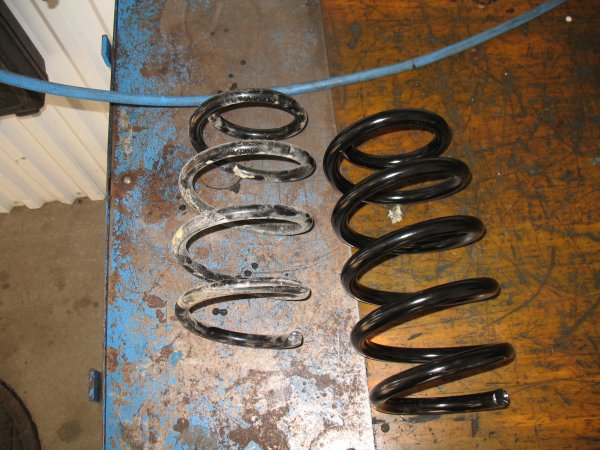

Jag är ägare till en Carthago som bara är ett år gammal. Ganska direkt konstaterades att framfjädringen inte fungerade tillfredställande(den slog lätt igenom mot gummibuffertarna).Efter kontakt med Bossings i Linköping byttes fjädrana till sådana som är anpassade till fordonets vikt. Husbilen fick därefter en mycket god körkomfort.
Märkligt att så många husbilsägare av senare årsmodeller och som på eget initiativ måste åtgärda en så viktig detalj som fjädring och säkerhet.
