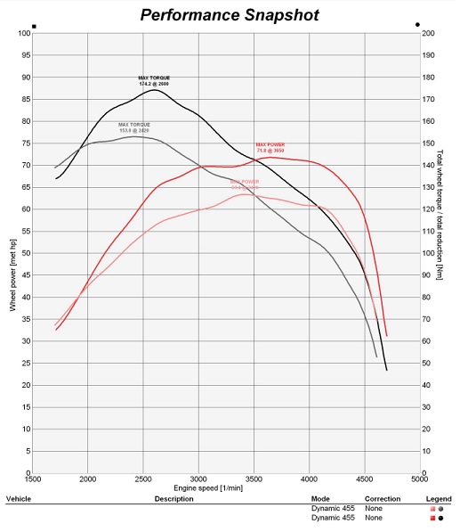

Har monterat en KCR-box i en 2-liters 84-hästare, och testat i en Rototest-anläggning ("rullande landsväg") före och efter montering.
Mellan mätningarna kördes bilen ett 30-tal mil.
Resultatet ser du i bifogade dokument.

F.d. 56341
Sv: Erfarenheter av KCR till Fiat Ducato
Verkar inte vara ngt att fundera på mao :)

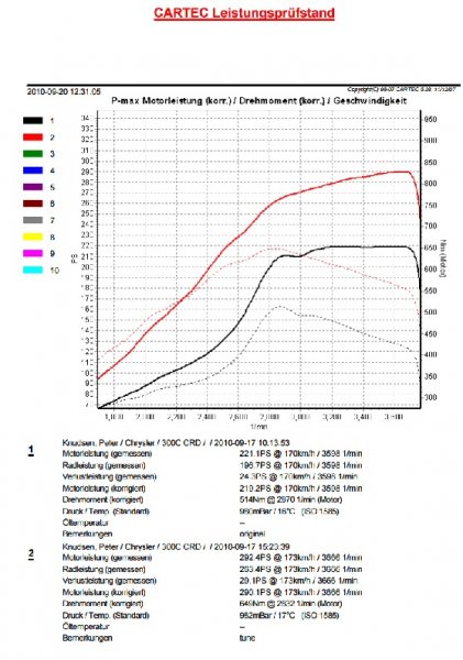

Jag skulle rekommendera en Tuning/optimering istället, brukar gå på runt 5Kkr.
om du nu inte får KCR-boxen gratis, maken till dålig optimering får man leta efter.
Det man eftersträvar är en hög och plan vridmomentskurva.
KCR-kurvan är lika dålig som originalet.
Se bif. vridmomentskurva jag fick vid en bra optimering av en MB diesel.
Nu tar du väl ändå i ;)
Din kurva är ju också precis lika dålig eller bra som din bil i original. Bara lite högre.
Precis som skillnaden i kurva mellan med KCR box och Fiat original...
Förmodligen beror kurvans utformning en hel del på andra variabler i motorn som inte kan påverkas oavsett box eller omprogrammering ?

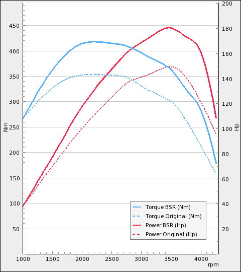

Tittar man på BSR's kurva före och efter trimning av en Fiat 2,3 är det även där i princip samma typ av kurva men bara "högre".
Nästan så man börjar undra om det i praktiken verkligen är så stor skillnad mellan en box och en omprogrammering.
Visa bilaga 125811
O.T
Ifall du tycker att jag tar i är det för att få färre att falla för frestelsen att montera en "fulbox" typ KCR m.fl. och istället anlita en tuning-verkstad som optimerar utifrån en husbils arbetsuppgift, ungefär samma pengar.
Det ett flertal önskar är nog först och främst ett bredare och högre vridmoment, effekt levereras ju oftast bara på toppvarv och där körs nog inte husbilar så värst länge (?)
Kolla igen, o igen ifall du inte ser skillnaden.
Vridmoment- och effekt-kurvor skall stiga eller ligga kvar vågräta på toppvärde genom ett så brett arbetsområde som möjligt! inte vända och sjunka och skapa ett smalt varvtalsområde med toppvärde.
Sen behöver de flesta automatlådor en programmering för de nya förutsättningarna, det klarar inte en "fulbox" av, men en proffsig optimering kan fixa detta.

.....Kolla igen, o igen ifall du inte ser skillnaden.
Ja det var ju lite det jag menade. Jag ser ingen större skillnad.
Om du kollar igen på graferna nedan (även din) så är det ju ingen större skillnad mellan kurvornas utformning jämfört med original oavsett om det är med KCR box eller omprogrammering. Det är mest bara ett lyft av kurvorna vi ser. Mer än så är det ju inte. I alla fall inte på effekt och vridmoment.
Det finns säkert andra saker som en omprogrammering kanske kan göra bättre på en Fiat. Som t.ex. påverka andra delar av drivlinan men då är vi ju lite ute på det där roliga området där vi kanske mest tror. Vad mer görs t.ex på en Fiat Ducato med en omprogrammering? Alltså som vi vet och inte bara tror? Kurvorna för motoreffekt visar ju inget speciellt i alla fall;)
Märks det att jag försöker utmana gamla "sanningar" :D:D
BSR Omprogrammering
KCR Box (Pålles)
MB (PeterK's)
