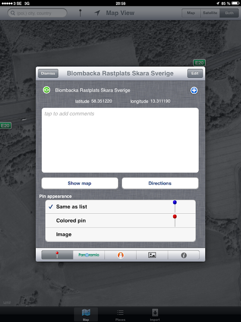

Här kommer Hbk Ställplatser 2014 (januari) som en csv-fil.
Ladda ner t ex till "Hämtade filer".
Koppla in din platta eller mobil, i PC:n via USB, Kies, bluetooth eller whatever.
ES File Explorer är också bra. Du måste komma åt mapparna i din Android-enhet.
Gå in i Utforskaren, välj mobilen/plattan, välj Phone eller SD kort, välj "com.alk.copilot.mapviewer" (på min Samsung), välj "EU" (om du har Europakartor), välj "Save".
Klistra in filen från Hämtade filer till Save. Starta CoPilot och följ instruktionerna.
Om du vill ta bort POI, från mappen Save, dubbelklicka på "user_places", välj din fil och delete.
Prova med min bifogade fil, har den i min Samsung CoPilot;
PS. CoPilot gillar inte specialtecken, ü, spanska n, etc. Rensa alla liknande om du gör en egen innan import. Du kan skapa csv-filer i Excel t ex. Tre kolumner: "Longitude,Latitude,Name" i första raden, sedan fyller du bara på med plats efter plats, rad efter rad. DS.

Hej Anders,
Har också haft problem med att importen (uppstarten med ny POI-fil) hänger sig.
Lösningen, åtminstone som det har fungerat för mej, är att rensa alla specialtecken i csv-filen (eller ov2-filen).
Och se till att det bara finnas kommatecken som skiljer longitude/latitide/name: Inga kommatecken på andra ställen i texten!
Däremot är det inget krav att filen har UTM-8 format (kräver t ex Map Factor Navigator).
