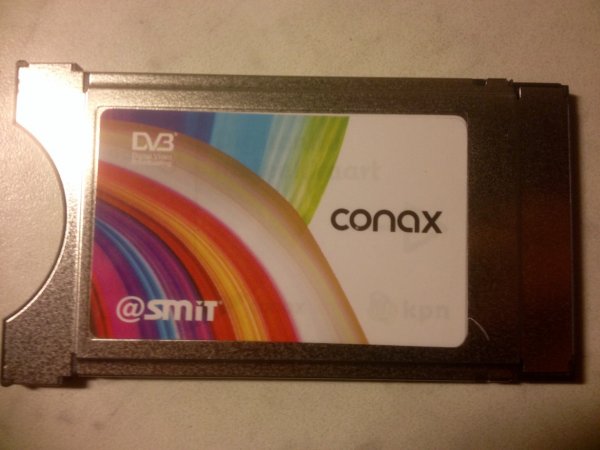

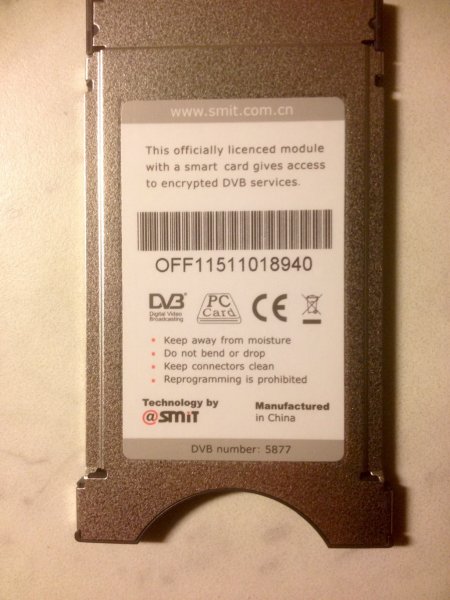

Tack Knut!
Modulen som dock blev levererad (kom igår) var denna (med överklistrad ettikett på framsidan).
Mvh!
// Niklas
