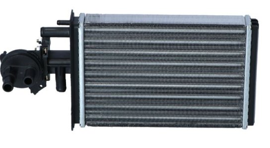

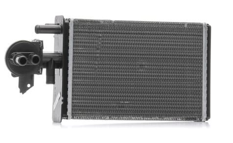

Hej, har en Peugeot j5, bensinare, ser likadan ut som Fiat från samma årsmodeller, 1990. Det finns enbart värme i kupén, något fattas?
Det är en bit slang/rör som har en skruv i sig och själva vajern till värmereglaget går ut i tomma intet och har ingenstans att ansluta.
De två synliga kopparrören blir båda varma…
Hur löser man detta enklast? Vill kunna mata in utomhusluften otempererad till bilen iaf..
lasseobettan
99
Kristianstad
17278
På undersidan av den svarta plastdelen ska det vara en liten spak som reglageviren ska fästas i, denna reglerar flödet mellan de 2 slangarna som sitter ovanpå plastdelen
