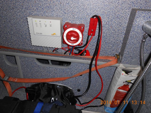

Ett sätt jag nyttjar, är att på den mörkare årstiden när solcellerna laddar dåligt och man inte använder scotern mer.
Då tar jag ut scotern för vinterförvaring och sätter in två st. 95amp. batterier extra som reserv bak i garaget
Det är två st. Banner Agm batt. som jag en gång kasserat men som jag lyckades reconda med en Ctek laddare.
Jag köpte två batteriboxar på Biltema, en omkopplare på Hjertmans och en batterihandske, kabel och klämmor på Swedol.
Och kopplade ihop grejorna så jag har två skilda bankar.
Reserv batterierna laddar jag med en lös Ctek laddare när tillgång till el finns. Går också att ladda när man kör beroende hur vredet på omkopplaren står.
Har satt fast boxarna med spännband i lastöglorna.
Tidigare hade jag planer på ett elverk, men har inget behov av det längre.
Visserligen har vi inga medicinsk utrustning att hålla igång, men använder mycket el ändå.
Och har inte haft slut på elen någon gång.
Sparar också batterierna då jag inte behover ta ut för mycket kraft ur dom, utan skiftar när jag går under 12 v.
Och lätt att ta bort när solen lyser igen.
Kanske kan någon få ut något av detta.
