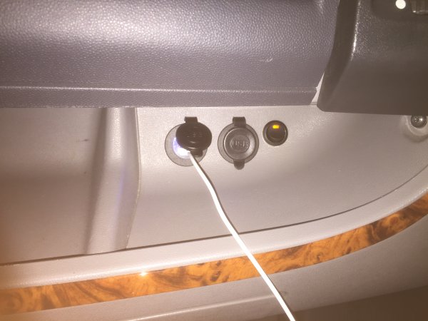

Apropå batteribank. Det finns en del olika apparater att ladda. Vi satte in dessa USB-laddare som har varit väldigt värdefulla. Kan användas vid körning som stillastående bil. Kopplade också in en liten enkel strömbrytare och drar inte nämnvärt med ström.
