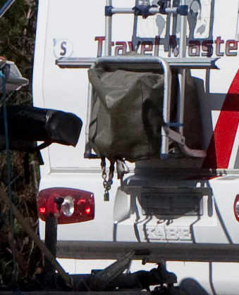

Visst kan man få behov av ett elverk när man som jag oftast vildmarkscampar. Jag köpte ett Honda 20i för några år sedan och det brukar få sitta på sin hållare vintertid och även på sommaren när båt och båtsläp är med. Kommer till användning ngn gång för att köra mikron när batterikapaciteten inte räcker för inverterdrift, ngn gång för att ladda båt eller oftare batteriet till båsläpets elwinch (och vid ngt enstaka tillfälle när bilens batterier genom missgrepp eller slarv blivit tömda). Bullret står jag ut med, liksom med mycket annat elände, när jag har nytta av det, men jag skulle aldrig köra denna motor om någon annan campare finns inom hörhåll.
Elverket har jag monterat med spännband på en platta som sitter på cykelstället. Ett litet hemsytt kapell över. Går bra att köra elverket utan att montera loss, men monteringen förhindrar transport av mer än en cykel (men jag cyklar inte mycket på vintern eller på båtfisketurer).
