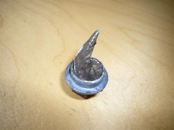

Hej, Har en Euramobil A 675 årsmod. -08. På denna sitter ett Omnistep elektriskt
fotsteg med 2 trappsteg. Pga att en bult gått av har elmotorn som drar in o ut steget
gått sönder. Har hört med husbilsfirman i Bromölla som sålt husbilen fått besked att det ej finns några reservdelar till detta fotsteg, ett nytt kostar 10100 kr !!!
Är detta rimligt? Någon som råkat ut för nåt liknande, eller nån som vet var man kan få tag i en elmotor?

På min motor är det kugghjulet av plast som gått sönder. Motståndet har varit för stort,
så plasthjulet har kuggat över.

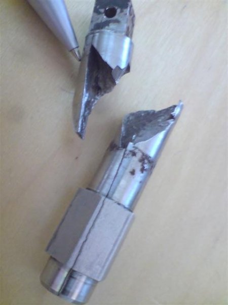

Hallå eller ???!!! Å va tror ni hände mej idag då ??
Jo det knakade till i fotsteget och vridtappen hade gått av , man ser att det är gamla sprickor då dom är mörka .
I den delen som är neråt skrivbordet så är den ju 4-kantig infästning och det är ju denna axeln som vrider ut själva trappan .
Jag ringde Hymercenter i Örebro och det var inga problem att få hem en sådan så kunde jag bara komma upp och få den monterad men jag sa till att jag kan montera dej själv så sparar jag 600.- i diesel , no problem vi skickar hem den direkt till dej utan kostnad för att du köpte bilen så nyss svarade dom (hade väl iofs lite garanti på den).
Här finns delar med nummer och vissa har även priser 26 euro kostade en komplett drevsats med axel .
Så här ser den trasiga axeln ut .

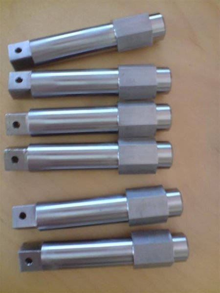

Sv: Elektriskt fotsteg
Då har man montert isär det och fick hem delarna som visade sig vara fel och efter haft telefonkontakt med KAMA så trodde han att det var någon specialtillverkning till Hymer för att axeldiametern på den jag fick var 16 mm och den jag hade var 15 mm samt så var det ett spår istället för ett hål på den nya samt var den på tok för kort .
Som ni ser på bilden så är det även sprickor längs med hela axeln och in till centrum , så man fick väl göra en ny eller ett par som reserv för det kan ju vara bra att ha .....
Dåligt kort för det var taget med mobilen ....
