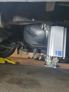

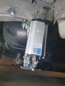

Det är mera leder o anläggnings ytor som måste hållas rena och rörelser i elbenen .hydralbenen är bara ner o upp ,,el fanns inte när jag köpte dom första för 6årsedan ,och jag köpte nya i våras på den nya bilen ,jag tycker att det är bättre kvalité och priset skiljer inte så mycket
Vad det gäller den mekaniska biten så tror jag inte det är så stora problem, det är underhåll och tvätt som gäller även under och det gör man ju regelbundet ändå eller hur. Priset som jag fått plus att jag kan montera själv samt att det skiljer 35000 kr gör att jag tänker satsa på det.

Kan du få elbenen för 20000 så grattis ,du är väkomen att visa bilen när du monterat dom är kul att se andra lösningar
Bra om du läser vad Stefan skriver för pris innan du skickar ett grattis. Så svara nu vad du hittar hydraliska ben för nästan samma pris som Stefan. Jag är riktigt intresserad ska du veta.

Hade jag kunnat köpa styrningen hade jag köpt och installerat resten själv. Det är ingen konst. Har servat stansmaskiner i 10 års tid när jag var yngre. Lite händig och sunt förnuft, thats it.

Kanske lite utanför ämnet, men vad är det för ”uppkörningsramp” du kört upp på?
