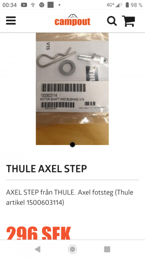

Hej! Hade liknande fel. Och fick byta axeltappen som hade brustit. Lätt att byta
Bild från Campout
    1,2 MB · Visningar: 139

Där sitter ett kugghjul och en splinsad axel .Axeln brukar gå av finns dock som reservdel
kolla med Forsbergs i Bjuv dom har haft dessa på lager tidigare
