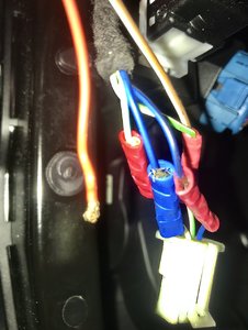

Föräldrarna har köpt sig en husbil (2007 Fiat Ducato, Bürstner Marano t640) och jag har uppdaterat den med en ny 2-din stereo bland annat. Efter detta fick vi problem med ett par felkoder som gjorde att den gick dåligt. Efter varit på verkstad så trodde dom där först att det var gaspedalen (som är elektrisk) men det var inte det. Men när de kopplat ur farthållaren, som inte är fabriksmonterad, uppe i rattstången så kunde de nollställa felkoderna.

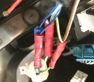

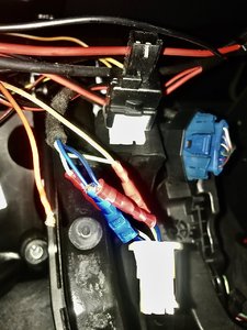

Väl hemma så tittade jag själv vidare och blev bedrövad av se ”hantverksskickligheten” hos personen som en gång monterat den!! Tydligen har jag stött till dennas installation och en kabel lossnat från den slafsiga installationen med dåliga skarvhylsor och eltejp när jag själv dragit kablar ovanför pedalerna.

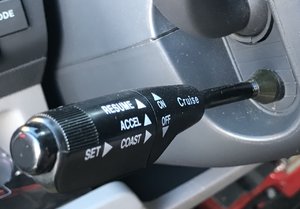

Min fråga till den breda samling av kunskap bland alla medlemmar här är, vet nån vad det är för tillverkare på den monterad farthållaren? Och har nån installationsmanualen till den?
