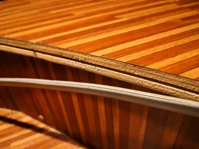

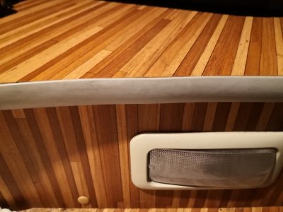

Kantlisten till det lite upphöjda golvet har börjat lossna väldigt lätt. Går att trycka tillbaks men lossnar så snart man kommer åt den med foten.
Går den limma och isåfall med vad?
Gummilist mot träd alltså. Sitter i en Pössl 2012.

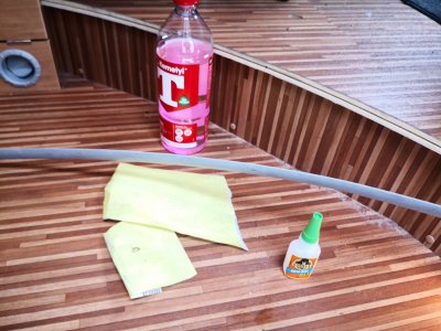

Gjorde ett försök med gel-superlim efter att först ha ruggat upp ytan på listen lite och rengjort. Får se hur det håller....
