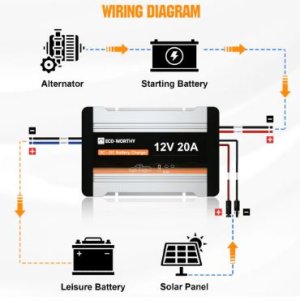

Här hittade jag lite mer fakta:
Laddar den startbatteriet från sol?Den finns som 40A också.
Hej, som skrivs ovan så är det lite luddigt hur den funkar och laddar.
Troligen är den sammanlagt på 20Amp. och det verkar för lite för både generator och solpanelsladdning samtidigt. Det känns som en gräns vid ca. min. 30Amp. för sådant även inom normala marginaler, så 40-Amperaren skulle nog vara bättre för marginal för max. laddning från båda källorna samtidigt.
Även lite svårtytt om laddningen från generator/startbatteri som sker... Först skriver de starter battery och home batteries och sedan verkar det som de kallar bobatterierna life batteries och det verkar som de skriver att för att inte suga ur något från bobatterierna så är det bara one way charging och inte laddning av startbatteriet....?
Möjligen något "lost in translation" redan från kinesiska till engelska eller kanske något annat förslag på luddig funktion..?
Lite tveksam till laddaren måste jag nog skriva.
Här verkar det som strömriktningarna visas och bara en väg från start till bobatterierna, och där har de döpt om dem igen till Leisure battery, Fritidsbatteri.
Här verkar det som strömriktningarna visas och bara en väg från start till bobatterierna.
