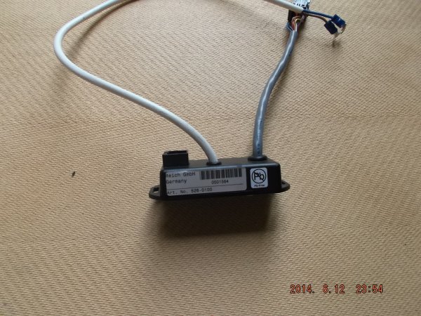

Vi har en likadan husbil, vi hade exakt samma problem. Vi åtgjärdade det med att koppla in en strömmningsutjämnare mellan givare och E-Box, problemet löst. Skulle det vara fortfarande aktuellt så har jag en sådan som ni behöver. :)

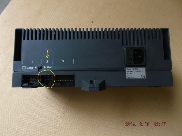

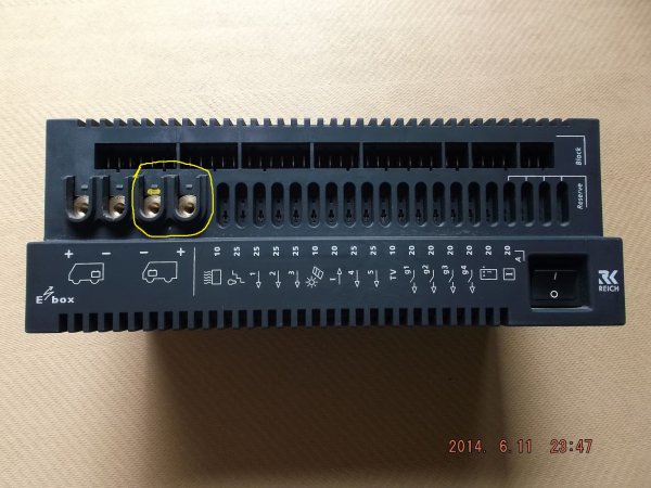

Några bilder på strömmningsutjämnare , för att få t.ex. vatten o avloppsnivåer att fungera på husbilar utrustade med Rich E-Box. Man kopplar in + o - på e-boxen där bodelsbatteriet är anslutet sedan kopplar man in Multikontakten från E-boxen i strömningsutjämnaren och dennes kontakt i E-boxen.... Klart. :msn_fingerscrossed:
