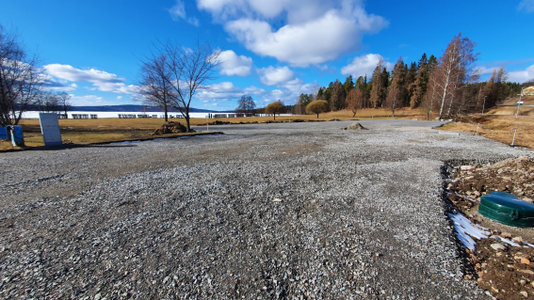

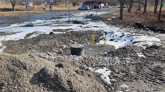

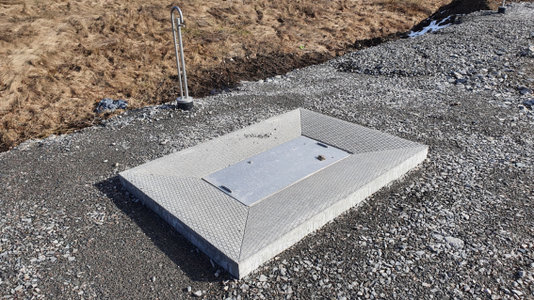

Jag har inte för avsikt att kommentera hur mycket en ställplats kan kosta att anlägga, alltså inte heller den här aktuella ställplatsen Skuthamn i Ludvika. Däremot har jag varit på platsen för att se hur långt de har kommit. Grundarbetena verkar vara klara, men mycket kvarstår. Platsen är avspärrad med stängsel och ytan är grusad. Dock kan man se att de har gjort ett tömningsstation för gråvatten, vatten framdraget och vid uppställningsplatserna ned mot sjön Väsman är elkablar framdragna. Sedan finns det någon form av VVS anslutning vid infarten till ställplatsen.
Det är uppenbart att kommunen tänkt sig en ställplats med en hel del faciliteter, och inte bara en hårdgjord parkeringsyta. Så de siffror för kostnader som framkommer i tidigare inlägg kanske omfattar även dessa faciliteter.
Enligt ett sammanträdesprotokoll i kommunen daterat 2021-02-25 ska ställplatsen vara färdigställd 2021-05-31 och att de tänker sig en kostnad för de som använder ställplatsen till 150 kr/dygn.
