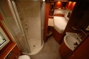

tänkte på det där med fukt när jag kollade inför inköp, finns mycket olika standard på duscharna!!!
har sett exempel på helt nya bilar där det är meningen att man ska duscha bara mot väggarnas plastmatta, alltså samma som i övriga delen av bilen!! ser det ut så är det helt säkert fuktproblem rätt fort
jag tror på en hel plastlåda, jag har en nästan identisk med bilden som KuMaNi visar
håller man den stängd om sig och duschar smart
och efteråt öppnar fönster och taklucka så att det blir korsdrag, ska det ej vara några problem,
man kan köpa en 12volts fläkt typ som i duschen hemma för att påskynda det hela
sen kan man torka efter sig,
fast hos mig är det helt torrt på ca 2 timmar utan att torka upp
sen har jag alltid värme ordentligt på i badrummet (ej när det är varmt på sommaren)
och en "torrboll" eller 2, det blir en hel del vatten i den även på sommaren (när det regnar)
jag fukttestar bilen 2-3 gånger per år, ja jag vet att man ej behöver det... men det blir mindre kostnader när man upptäcker fukten efter 2 månader i stället för efter 9...
och då räcker det bara med en fläkt förhoppningsvis
