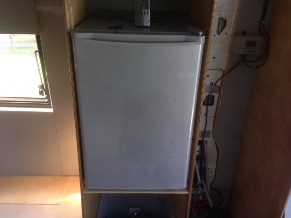

Testade lite kompressorkylskåpet idag. Köpt hos solarlab 72 Liters.
Inne in skåpbilen/husbilen var det ca 33grader. Kylskåpet jobbade mycket kanske 50-80% gångtid. Bara en gissning.
Det håll ca -1 till -3 inne i kylskåpet. Frysdelen mätte jag aldrig.
Har inga siffror på strömförbrukning. Eller jag har men inte exakta.
Det ser ut som den stog ca 1.6A i timmen när det var 33grader i bilen.

Här kommer lite info om kylskåpet.
Gångtid sedan start 25timmar och på de timmarna gick det åt 32AH
Det blir ca 1,28A i timmen snitt.
Det är mycket för mig del. Men det kan bli bättre.
Det var ca 35grader i skåpbilen på dagen kompressorn fick jobba hårt.
Då när det var som varmast gick det åt 2,14A i timmen.
Men lite senare kom jag på att ventilation saknades eller saknas och saknas det skall kommer 2st fläktar bakom kylskåpet riktade mot kompressorn men det kommer vid ett senare tillfälle. Så när fläktar kommer så lär förb sjunka lte. Vid testet så var kylskåpet helt stängd i ett högskåp. Men det kommer fixas sen när bygget kommer igång just där. Men roligt och testa lite under tiden kylskåpet jobbade så håll jag på med sätta upp solpaneler. Blev helt färdigt men då gick solen för denna dag så ingen test där.

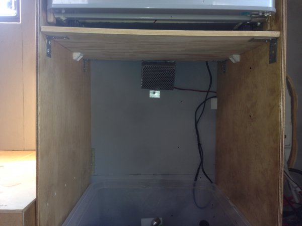

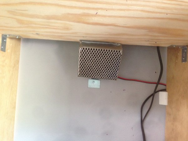

hej. nu har kylskåpet fått lite ventilation så förbrukningen har gått ner lite.
en granne kom förbi med 10st data fläktar i olika storlekar och utformning.
hittade till slut en dator fläkt som var så tyst så den knappt hörs.på den fläkten finns en kåpa som riktar luten åt önskad håll, ställbar. den fläkten passar precis under kylskåpen där jag ställde in att den ska blåsa mot kompressorn.på mitt kylskåp finns inte kylningsgaller bakom. så då får man kyla kompressorn.så nu jobbar kylskåpet jättebra igår när det var 33grader inne i skåpbilen så var kompressorn inte äns varm.måste fixa en termostatbrytare till den.idag är det onoff knapp.
då när kylskåpet var instängd och utan ventilation så kunde man inte ta på kompressorn så varm var den..
så nu till förb datorfläkten drar ström så klart. den pendlar mellan 90-100mah
så vi säger 0.1ah
så igår har kylskåpet och fläkten förbrukat 23A på 25 timmar
så snittet hamnar på 0.92A i timmen.
inte illa med taken på att det var 33 grader i skåpbilen.
här kommer lite bilder på kylskåpet och fläkten..
fläkten ser lite sisådär ut pga att jag la galler på framsidan, har fått in finger när fläkten var på och det gjorde ont.vill helst undvika detta igen.
solpanelen jobbar bra toppade igår 11A laddning med 2 st 100watts paneler.
bra eller dåligt? va får ni ut? bilder kommer senare
    1,4 MB · Visningar: 28
    1,5 MB · Visningar: 29
    2,3 MB · Visningar: 24
F.d. 14324
Sv: Ducato skåpbil.. bygga husbil
Supertack!
Nu kan jag använda dina siffror på förbrukningen när jag ska utveckla mitt system. :
Mvh jocke
F.d. 50124

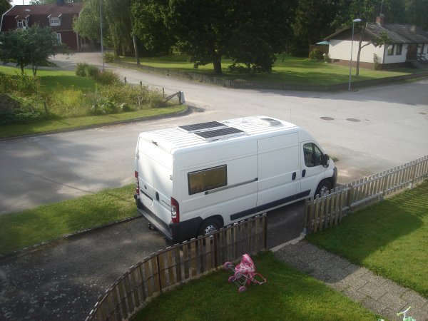

här kommer en bild på solpanelerna.
limmades dit med sika 252 och det håller fortfarande..
panelerna är förankrade i lastöglurna i taket också med vajer.en extra säkerhet.
    1,9 MB · Visningar: 63
F.d. 50124
Hejsan alla där ute. Nu kommer solen och värmen det innebär jobba med skåpbilen.
Det har inte blivit mycket gjort över vintern. Ja är som björnen,gå i ide. Haha
En dag i höstas så startade jag bilen och blev besviken när batteri lampan lyste.
Det betyder att generator har gjort sitt. Och nytt startbatteri blev det ochså.
Generator funkar fortfarande inte. Dyrt och byta. Men snart måste det fixas.
Har beställt hjälpluftkuddar till bilen.
Någon där ute som har bra tips ang montering?
F.d. 53012
Ser fantastiskt bra ut det som Du har gjort hittils. Lycka till på vägarna senare i år.
F.d. 50124
Tack tack. Lite blev det gjort ändå i vinter.
Tappade lusten när generator gick sönder
Och på det hela så står bilen på genomtregningsgummin eller vad det nu heter.
Har bara ett bladfjäder på min bil så det krävdes inte mycket möbler innan bilens ramen kom till genomtrengningsgummin.
Men nu har jag beställt luftfjädring och håller på hittar rätt pris på generatorbyte. Mycket kostsama grejer men drabbar ingen fattig.
Lite bilder kommer inom kort på bygget
