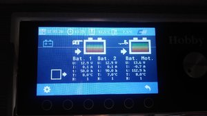

Har problem med visning av batteristatus på Hobbypanel !
Tror felet blev redan vid extrabatteriets installation vid nylev. !
Staplarna visar aldrig fullt fast batterispänningen är över 13 volt !
Har ändrat parameter AH både upp och ner utan skillnad i visning ?
Möjligen Hellasensorerna som spökar eller är felinstallerade ?
Startbatteriet visar rätt !
Jojje

Ja då är det väl inte konstigt att inte batterierna blir fulladdade, det behövs 14,4 volt för att fulladda ett batteri.
Kan det vara så att trådarna blivit felkopplade,startbatteriet brukar laddas med 1A från solcellerna.

Har lusläst manualen och hittat detta :
" Värdet "R" är kalibreringskontrollen. Om "1" matas ut är sensorn kalibrerad (bör-tillstånd). Om värdet "0" matas ut kan mätvärdena avvika något och sensorn bör kalibreras om.
Kalibreringen sker vanligtvis automatiskt. Laddnings- resp. urladdningsströmmen får dock inte vara större än 150 mA.
Systemet kan kalibreras manuellt om ingen förbrukare är startad i 12 V-drift. "
Gör man det manuellt tar det 3 timmar !
Jojje
