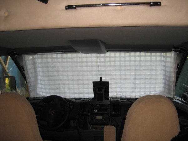

Så här kanske?
I befintlig skena

Tyvärr har vi ingen befintlig skena utan bara tryckknappsgardiner som isolerar framruta och sidorutorna.
