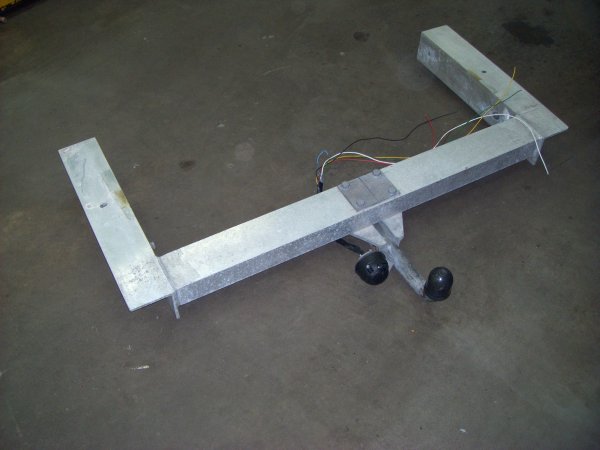

Så här ser min krok ut men pg av nya regler får jag inte hadet på pg av att bilen är helbilsgodkänd så draget måste vara fabrikstillverkat (på min bil) hemma gjort i aluminium;)

F.d. 25038
Sv: Dragkrok
Tackar!
Var den godkänd med det draget?
Roger
Första gången jag besiktigade gick den igenom med draget men när jag skulle väga upp bilen fick jag ta bort draget pg av att bilen var sk helbilsgodkänd och enda draget som fick monteras skulle vara fabrikstillverkat och att jag hade slinkit igen första gången pg av besiktningskillens okunninghet ?
Så ring svensk bilprovning och kolla så det inte gäller för din bil.
Detta är tydligen en eu norm som kom typ 2005 och som många besiktningkillar missat?
Sorry kom 2003 och heter EG 9420 och är ett sk direktiv.

Sv: Dragkrok
Vad jag har hört så skall det komma nya regler vad det gäller besiktning vid montering av dragkrokar och dessa skall komma nu i vår. Det kan kanske vara värt att kolla.

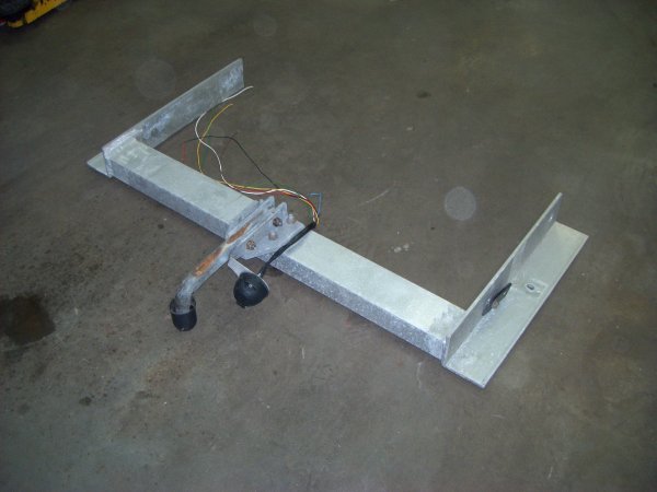

Hej Roger ! Har en paar bilder från min bil Alkoven Fiat Ducato 6.20m 2003 års. köpte i tyskland mycket billigare firma beeken.kolla priset volker:mcride:kör också BMW1200cl

Mikael o Carina,
har ni dragkroken kvar tro?
Letar för fullt till min just nu, har en Fiat Ducato 230 med Hymer-påbyggnad.
Har 1275mm mellan balkarna i chassieförlängningen.
Vad har i så fall ert?

F.d. 25038
Sv: Dragkrok
Hej jepp kroken finns kvar kroken finns på min hemadress har inga mått i huvudet men kan kolla imorgon ring gärna numret finns på profilen anv mobnr

F.d. 25038
Sv: Dragkrok
1030 mm mellan kanske går att lägga en fyrkantsprofil i mellan krok och bilram häls Mikael
Calle Bonath
3.568
Mark
1259
Sv: Dragkrok
Om du behöver lägga emellan för att få kroken att passa så använd inte någon form av hålprofil.
Använd bara massiva bitar.
