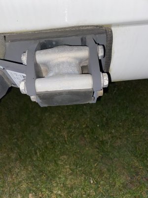

Hej, nu fick jag lite panik, ska besiktiga den 5/5 och tittar på detta (se bild) och letar som en tokig i bilen efter en dragkrok men hittar ingen. Då tittar jag i reg papperna och där står INTE kula i rutan ”typ av draganordning ” då måste de väl ändå vara så att bilen INTE är reggad med drag trotts att de tillsynes finns en anordning att sätta den i ?
(Kan inte fråga tidigare ägare/min far för han har gått bort för 2 månader sedan)99008605-48DD-47F2-82CA-4A4DE79F32D0.jpeg

Hej, det syns inte hur bilen ser ut längre upp med en ev. cykelhållare ?, men man kan nog tänka sig att den kraftiga hållaren är till för en anpassad cykelhållare eller kanske t.o.m. något kraftigare, typ mopedhållare, lite beroende på hur det ser ut under plastbrickan i stället för en krok.
Den är ju så kraftig i förhållande till "vanliga" dragkrokar så man kanske kan tänka sig att den är fabriksmonterad från början t.o.m. och valet föll på att inte regga bilen med dragkrok helt enkelt
Kanske någon som känner igen konstruktionen har samma delar utan krok monterade.

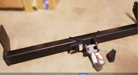

Det står ALKO A50-X på etiketten och det är en av ALKO's drag med löstagbar krok. Kanske använder fabriken balken som stomme när man fäster bakre stötfångaren och behöver man sen dragkrok är det bara att köpa den lösa kroken, dra lite el och besikta. Sitter där inget uttag för släpkontakt så har det nog aldrig varit komplett.

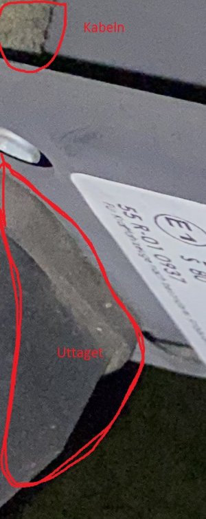

Om du tittar på bilden utan att "klicka i den så borde uttaget synas. Men inte alltid. :)
Kablaget ligger synligt i linje med bultskallen nedanför etiketten. Jag ser mer av kabeln än det jag fick med i "min" bild.

El är dragen men nån krok finns inte och som sagt står där heller inte något om ”kula” i regg beviset.

Står det inte i regbeviset att det är kula så är den inte heller regbesiktad med kula. Det är ju dock smidigt att allt är fördraget om du vill regbesikta med kula.
