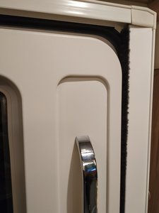

Bodelsdörren är ganska otät i ovankant på samma sida där låset sitter. Den runda tätningslisten är knappt klämd som den är på gångjärnssidan. Törs man knäcka dörren på något sätt? Hur i så fall? Hela insidan är ett helt "skal" av plast.

Hur ser låsbyglarna ut på din bil?
På vår kan man justera läget på två byglar i karmen som låsbyglarna greppar runt när man stänger dörren. Då tvingas dörrbladet täta bättre mot karmen. Har man inte lyckats dra åt dessa maximalt glider de utåt och dörren tätat sämre...

Har bara en bygel i mitten där låser sitter. Har justerat den lite längre in så dörren ska täta bättre men det räcker inte. Dörren verkar vara lite skev eller vad man säger..liksom bananformad. Skulle kunna kontrollera det men saknar rätskiva.

OK - vi har ju två byglar men med bara en förstår jag att det är svårt med den metoden.
Att knäcka till en skev plastdörr låter vanskligt - går det att täta med extra tätningslist där glipan är större?
Finns ju självhäftande som kanske går att montera på befintlig eller på motstående sida om det bara är list på en sida??

Hej.
Vi hade precis likadant på vår dörr. Samma dörr också verkar det som på bilden.
Jag letade efter justeringsställen men hittade inga. Pratade med dom på Hymercenter. Dom hade heller inga andra förslag än att trycka till dörren med försiktighet.
Jag gjorde som så att jag lade ett mothåll i nederkant på dörren och sedan tryckte jag till där uppe.
Började försiktigt. Efter några tryck blev jag nöjd.
Är det bara lite. kan man kanske justera låsbygeln, men det räckte inte för mig.

Två byglar, eller fler, hade varit perfekt och några andra modeller av Hymer har två vad jag har sett. Tanken har slagit mig att byta hela dörren med karm då även låsmekanismen är ett stort misslyckande. Men det är en dyr historia och troligen krångligt på andra sätt.

Tror att jag ska prova mig fram med den metoden.

Har samma problem att dörren inte är tät står man med vinden mot dörren drar det en hel del i storm hörs ett visslande ljud ganska högt. Har limmat en bit tjock tätning i överkant gångjärnen är mycket kraftiga

Fick i våras bodelsdörren utbytt på vår Rapido 986 M. Försäkringsskada. Den gamla dörren hade låsbygel bara på mitten. Den nya har låsbyglar både i över- och nederdel. Vi hade inga tätningsproblem med den tidigare men märker att den nya är mycket stadigare. Det är alltså fullt möjligt att byta, men blir en dyr historia om det är bara för tätningen.

Har du nöt-skador på undersidan av dörren?? Mot lacken under?
Då kan det gå att justera dörren uppåt.
Lossa infästningarna på bägge gångjärnen. Palla upp en domkraft med träklossar under och även mellan dörr och domkraft för att undvika skador.
Lyft försiktigt uppåt.
Finns en justeringsnivå på ett par millimeter.
Skruva därefter åt infästningarna igen.
För mig fungerade detta.
