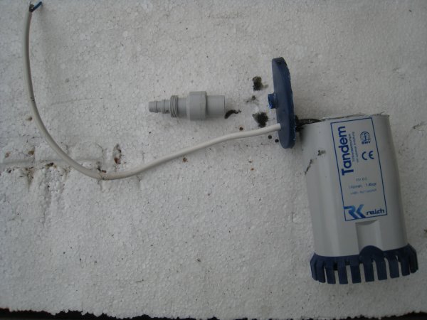

Vattentrycket blev sämre och sämre, för att till slut sluta fungera helt.
Burster i sin oändliga vishet hade lagt kopplingsplinten mot vägen och tankens undersida, kunde inte mäta att jag hade 12Volt utan att klippa kabeln. :(
Demonterade soffan och vattentanken för att hitta den, klippte kabeln, märkligt tom. vid kabeländen från EBL220 var kablarna ärgade och den 1 meter långa kabeln till Reich Tandem pump såg för sorlig ut, helt svart efter 3 år :eek:
Tveksam design om fukten vandrar upp så fort, inte jättemycket pengar med ny pump, men mycket jobb.

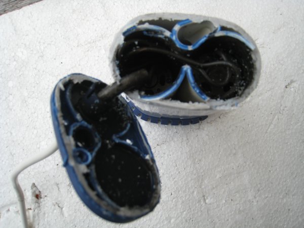

Här är beviset, var tvungen att kapa upp den och kontrollera den.
Motorerna fulla med svart vattensörja.

Intressant, kan man misstänka att det är beväxning från stillastående vatten i pumpen som orsakat detta? Det innebär att en pump i ett trycksystem hade inte sett annorlunda ut inuti.
Har du kapat kabeln vid pumpen för att fastställa om fuktinträngning kommer från pumpen?

Kabeln kapades i småbitar, den såg värst ut vid pumpen..
Att sådana volymer vatten skulle krypa via kontakter och 1 meter kopparkabel i uppförsbacke är väl inte troligt?
