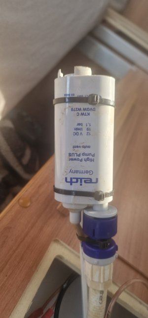

Nu så fick jag loss pumpen, lite buntband ivägen bara. Visade sig vara en Reich, nog hyffsad kvalitet, 7 år gammal, minst. Ska googla runt efter en ny nu. Tack en än gång!

Ifall pumpen fungerar men ger dåligt tryck/flöde så är det inte säkert att en ny pump löser det, ibland är det en krånglade backventil i systemet som är orsaken.
Jag skulle testa pumpen med en lös slang stump direkt på pumpen först.
Där ser man så olika erfarenheter man kan ha samma fabrikat. Det fabrikatet och typ av pump bytte jag på löpande band. Håll bara en säsong. Tröttnade, de kostar trots allt en slant.
Oskäligt dyra tycker jag.
Provade med Biltemas på vinst och förlust, mycket billigare. Går in på andra säsongen nu, peppar peppar.
Jag tror att det ska sitta ett lock längst ner på botten av pumpen.
Locket har två funktioner, dels som grovsil och som en del av pumphuset.
Utan locket är pumphjulet delvis frilagt och då fungerar pumpen dåligt.
Pumpen i min bil har ett lock, det har delvis lossnat några gånger.
Kolla om locket ligger i botten av tanken.
Min husbil är från 1989. Pumpen byttes ut av mig någon gång i slutet av 90-talet. Den fungerar fortfarande hur bra som helst. Jag har haft en reservpump liggande många år i bilen. Det är inte kul att bli stående utan vatten när man är ute på rull.
Pumparna fungerar sämre om polariteten på kablarna är förväxlade, det gör ganska stor skillnad på flödet. Pröva att ändra på kablarna.

Imponerande historia, min är ju trots allt minst 7 år, som du säger, är det ju inte kul om den går sönder ute på rull! Nu måste jag även köpa mig en ny kran, men det får bli nästa bekymmer!
