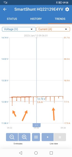

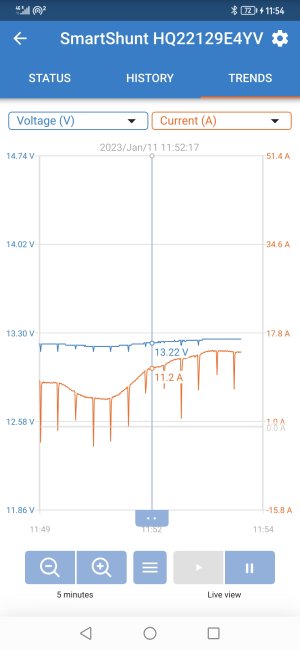

När jag tittar på kurvorna från smart shunten så ser jag att något skapar nergående spikar...
Spikarna varierar i djupet så det kan ju inte vara någon belastning som slår till och från....
Någon som har en ide om vad detta kan vara...
Kan det vara ett fel i solpanel regulatorn..?

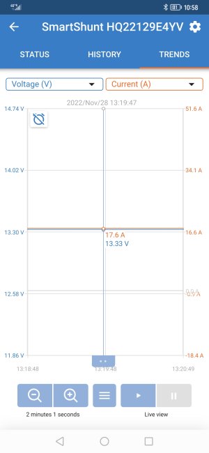

Din Recogny kollar spänningen på startbatteriet varje 30 sekund, gäller MMPT.
Det kan vara likadant med din nya solregulator.
Det som också är bra med Wictron's smart shunt, är att man kan kolla i diagrammet max 180 dagar.
Så jag gick till en dag i november och scannade upp den till 2 min och rullar sen framåt.
Det som jag kan se är att Regony gör inte några down spikar överhuvudtaget.
I bild no 1 ser vi Regony och det laddas med ca 17A
I bild två ser vi min nya regulator, här ser vi tydligt Spikarna
Så man kan ju undra varför den nya har dessa spikar.

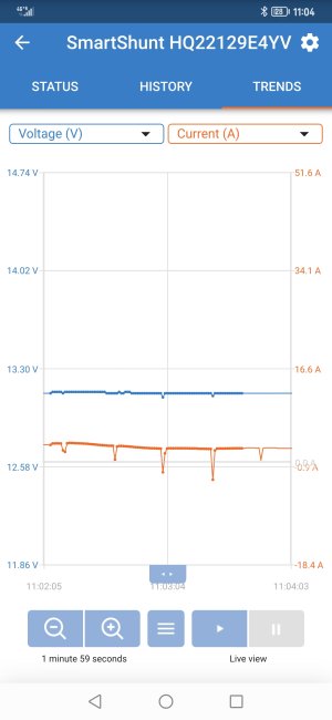

Vad heter din nya regulator.
Spänningen är lägre på bild 2, ser ut som float laddning. Låg laddning. Det kan vara kollen av startbatteriet som orsakar spikarna.
Bild 1 där är spänningen högre. Där är antagligen laddningen bodelsbatteriet prioriterat och därför kollas inte startbatteriet av.
Frågan är om du behöver bry dig om spikarna. Jag tror att det är helt normalt med spikarna. Det står säkert i manualen för din nya regulator.
