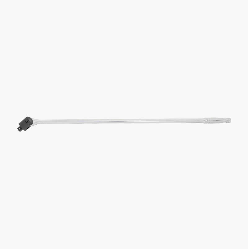

Lägg ett sådant här plus lämplig hylsa i bilen så lossar du bultarna utan mutterdragare.
Montreal
11.760
707
Bra tips, denna löser dock motiga muttrar/bultar i mitt fall, (900Nm på lossa) då jag redan har med mej en drös av Ryobi handverktyg och laddare i husbilen.
Mutterdragare har ofta problem med lossdragning av hjulbultar, oberoende av specifikationer. Så som allmänt tips, pröva att det verkligen fungerar
med hjulbultar som har suttit ett tag innan ni förlitar er på en sådan. Det långa draget däremot fungerar alltid, lossdragningsmoment 700-1500Nm
beroende på vem som hoppar på det! :) Och det är alltid laddat! ;)
