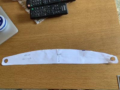

Nu i sommar havererade nedre hålet för gångjärns tappen på kylskåpsdörren. En nödreparation var nödvändig för inte semestern bara tillbringades på vägkrogar landet runt, man måste ha mat också.
Letade på nätet efter reservdelar vilket visade sig vara lättare sagt än gjort. Enda tips är byt kylskåp till en kostnad på ca 27000 enbart skåp ingen arbetskostnad.
Sag och gjort leta fram lämpligt plastmaterial skär ut i lämplig form limma dit en ny botten, det får inte vara för tjockt i vårt fall tar dörren i överskåpet. En mall bifogas jag använde plexiglas 3mm tjock, och limmade med epoxilim.IMG_8298.JPG
Sag och gjort leta fram lämpligt plastmaterial skär ut i lämplig form limma dit en ny botten, det får inte vara för tjockt i vårt fall tar dörren i överskåpet. En mall bifogas jag använde plexiglas 3mm tjock, och limmade med epoxilim.Visa bilaga 225162
När gångjärnet gick sönder på min så gjorde jag ett nytt fäste i aluminium...
Använde en dremel till att forma biten... Och aluminium håller mycket bättre än plast....
Så lycka till....
Så lycka till....
Synd att jag inte fotade hur krossat hålet för gångjärn var. Mest bara smulor av plasten. Hur fick du fast aluminium biten?
