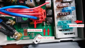

Efter en hel del letande på webben, mätande och försök så har jag kommit fram till hur man skall kunna få 12V till kylskåpets värmeelement trots att "D+" inte är aktiverat. Den säkringscentral som sitter i min bil är DS470-CA från CBE och i den skall man koppla ihop anslutningarna som är märkta FA2 och FA3. Använd minst 4 kvmm kabel. Anslutningarna sitter i närheten av säkringen för kylskåpet (se bilden). Vad man antagligen gör är att koppla förbi det relä som sluter/bryter 12V till kylskåpets värmeelement. Har skrivit till både Carthago och CBE för att få min koppling bekräftad, men de är dåliga på att svara. Jag har gjort kopplingen och är nästan 100% säker på att det är rätt.
Bilden: Den grova blåa kabeln är 12V till kylskåpets värmeelement. Jag gissar att reläet ovanför FA2 är det relä som styr 12V till kylskåpet.
Resultatet av byglingen är:
1. Det går att köra kylskåpet på 12V (som manuellt val) utan att motorn är igång även om man får se upp så inte batterierna töms. Kan vara bra att ha när man inte får ha gas och det inte finns 230V.
2. "AES/S+"-ingången till kylskåpet har den förväntade funktionen. Lägg märke till att el från solpaneler har prioritet över allt annat, även över 230V, även om det ju inte har någon praktisk betydelse.
