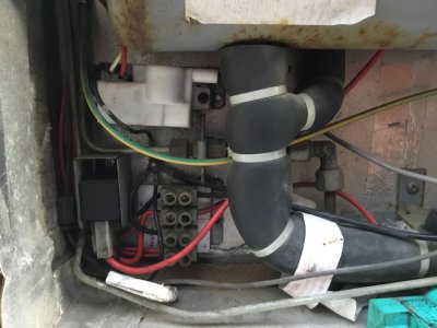

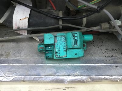

Hade haft 240v kabeln i för laddning och kyla/frys och drog ur den för att sen manuellt starta gasen till kyl/frys, vred reglaget till gaslåga men icke sa Nicke det blev bara en blipp och en blink på indikeringslampan. Ve och fasa jag måste ju ha kylskåpet i drift för vi skulle ju stå utan 240v på fjället. Bort med gallret på utsidan och drar och duttar lite WD 40 på alla kabelskor, provar sen igen, för 12v dit hade jag. Men inte, så jag ringer en klippa på Dag service och förklarar problemet, låter som tändenheten har kastat in handduken säger han, dra ur pluskabeln och sätt tillbaka den sakta och lyssna om det knastrar till lite. Det gjorde det och då var han säker på att det var tändenheten. Fick tag i en hos Camping4 you och hämtar den och skiftar. Bingo så nu funkar det 19 år gamla Dometic kyl/frys igen RM 6501 och då slipper man köpa ett nytt för minst 25000kr, tändenheten kostar 1120kr. Gamla enheten ljusgrön, nya grå.
