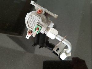

Hur kom du fram till det?
Vad i gasventilen var det som inte ville fungera?
Hymercenter i Ängelholm höll på i 1,5 år och leta utan att kylskåpet fungerade...och billigt var det inte... men så i Kalmar på Dometic service hittade dem felet, gasventilen som styrs via 12 V var defekt. Men ut från Hymercenter åkte vi.......vi blev ju aldrig nöjda...
